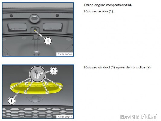

Als nieuwe en troste bezitter van een cooper S begint het te kriebelen om er iets meer mijn eigen auto van te maken. Ik zou graag de luchtinlaat van/ in de motorkap in een contrasterende kleur willen uitvoeren. Om wat idee te krijgen bij het geheel zou ik graag de inlaat willen verwijderen.. Heeft een van jullie die al eens verwijderd, of weet een van jullie hoe die er afgaat... verder dan een schroefje ben ik niet gekomen

Ik heb gezien dat ie met allemaal "parapluutjes" lijkt vast te zitten.. alleen duwen vanaf de onderkant is nog niet succesvol.. en voordat ik de boel kapot maak..
Re: verwijderen luchthapper
23 aug 2015, 11:21
ik denk dat er 1 schroef in zit.
binnenkant motorkap los draaien en dat de rest allemaal clips is dus eerst schroef los draaien en dan de scoop eruit wippen/rustig trekken.

Speedy heeft gelijk....

Ik zal wat harder gaan duwen :-)
Als het project af is zal ik een paar foto's plaatsen
23 aug 2015, 18:13
duwen?
je moet trekken

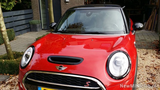

Project geslaagd: luchthapper icm black line

Geinig maar je MOET nu echt je grille zwart wrappen...

...en de beltline :)

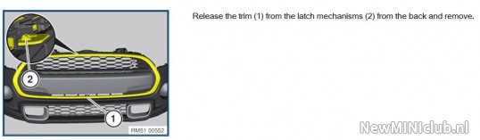

Jullie hebben gelijk... is de grille eenvoudig te verwijderen?

Het voorwerk is de bumper eraf halen:
http://www.northamericanmotoring.com/fo ... moval.html
Hopelijk is je engels een beetje op peil... :mrgreen: :mrgreen:
En daarna de clips losmaken waarmee de chromelijst vast zit.
Maar misschien lukt het je ook wel door alleen de clips los te halen. Geen idee hoeveel ruimte je hebt in en om de grill van de F56.
