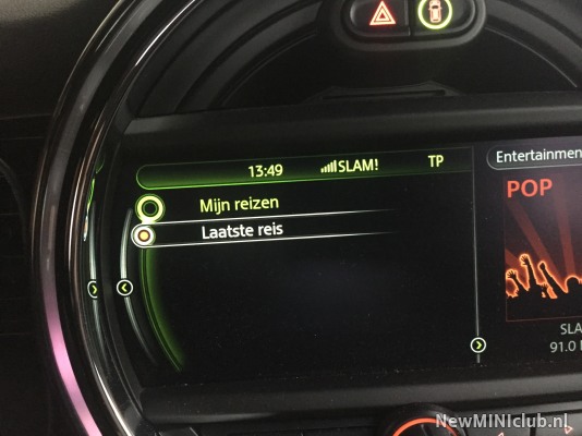

Prima uitleg! Omdat we graag met vakanties mooie passen rijden ipv naar de eindbestemming te knallen maak ik zelf ieder jaar voor de zomervakanties routes (nog) met de voorloper van MyRoute: Tyre(to travel). Overigens hanteer ik voor het importeren in m'n F21 een iets andere werkwijze: auto hoef ik niet te starten, gewoon op contact, usb erin en dan naar de navi gaan en naar Reizen importeren, gaat prima maar wellicht dat het bij de Mini anders moet. Overigens kun je ook meerdere routes tegelijk importeren door meerdere tar.gz bestanden in de 2 mappen op de USB stick te plaatsen.

Inderdaad kun je meerdere routes importeren, thanks voor de aanvulling!
Re: HANDLEIDING: Hoe een routebestand inladen in de navigati
Starten hoeft denk ik niet per se, maar kreeg het wel als nadrukkelijke tip omdat als je na het inladen pas start het wel eens erg lang kan duren voordat de navigatie 'live' is. Ik heb het maar voor waarheid aangenomen, kan geen kwaad zo...paddo schreef:Prima uitleg! Omdat we graag met vakanties mooie passen rijden ipv naar de eindbestemming te knallen maak ik zelf ieder jaar voor de zomervakanties routes (nog) met de voorloper van MyRoute: Tyre(to travel). Overigens hanteer ik voor het importeren in m'n F21 een iets andere werkwijze: auto hoef ik niet te starten, gewoon op contact, usb erin en dan naar de navi gaan en naar Reizen importeren, gaat prima maar wellicht dat het bij de Mini anders moet. Overigens kun je ook meerdere routes tegelijk importeren door meerdere tar.gz bestanden in de 2 mappen op de USB stick te plaatsen.

Het werkt perfect! 3 routes inladen duurde misschien 5 seconde was totaal ook maar iets van 150kb aan bestandsgrootte voor ongeveer 800km aan route (schat ik)

Onze Mini (F57) heeft laatst een update gehad en sinds die tijd heb ik de functie om via USB routes te importeren niet meer in mijn scherm. Heeft iemand een idee hoe dit komt en /of een oplossing hiervoor?

Beste RemcoMini,
Bedankt voor de zeer uitgebreide handleiding.
Ik heb hier een vraag over. Is er een mogelijke verklaring dat de optie “Route importeren via usb” ontbreekt in het menu?
Wij hebben een F57 uit 2016 met nbt evo navigatie.
Road map Europe EVO 2018-3.
Heeft iemand hier ervaring mee?
Alvast bedankt voor reacties:-)

Bedankt voor de zeer uitgebreide handleiding, als ik de instructies 100% volg, lukt het me helaas niet de USB in de lucht te krijgen. Ook wij hebben een F57 uit 2016 met Mini XL navigatie.
Bericht gestuurd naar Klanten service en krijg onderstaand bericht. Wordt het dan toch een garage bezoek of kan iemand me verder helpen....?

Volgens de handleiding zou het via onderstaande stappen wel moeten lukken. Wij adviseren om een geformatteerde USB-stick te gebruiken. Tevens kan u een andere USB-stick proberen, want uw MINI dient wel een apparaat te herkennen op het moment van inpluggen. Indien dit niet het geval is adviseren wij u dit toch even bespreekbaar te maken met uw MINI dealer. Wellicht kunnen zij u verdere ondersteuning bieden. Dit staat namelijk los van MINI Connected.

het aanmaken van het nav bestand lukt allemaal. Alleen het selecteren van de USB optie zit (volgens mij) niet in een 2022 mini connect systeem. Zie ik iets over t hoofd? Of moet ik een andere manier vinden voor t uploaden van eigen routes?
