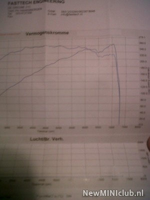

321Nm, maar dat is precies het hoogtepunt, daarna kwam het dipje in de meting en toen weer stijgende lijn... Dus weet niet of het nou wel klopt, zou nog wel meer kunnen zijn... Nog maar een keer op de bank als hij uitgelezen is... ;)

Nee dat dipje op de grafiek is een ontsteking beveiliging volgens de boys van fasttech die kan je vlakken d.m.v computer(door een bepaalde tempratuur aanpassing weet ik het) en dan kom je beter uit maar nog steeds op dezelfde pk's....... :D
maar dan heb je die dip niet terugval dus ben je continu dat is wat ik er van begrepen heb nou ik ga er volgend jaar heen dus we gaan het zien :s

Volgens mij zit er vlak voor of na toch n topje in je grafiek
Scan die tabel Es', schiet op

Jelle je weet hoe die tabel eruit ziet beetje onduidelijk ik heb geen scanner in de buurt.............

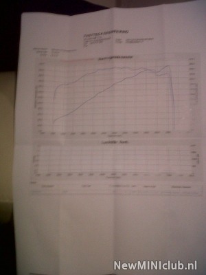

Speedy heeft dan zo te lezen inderdaad 10 pk meer dan bij Beek door de lage temperaturen waar FastTech niet voor corrigeerd (en Beek wel) en tel daarbij de 5pk extra door de extra blower op de GP intercooler bij Franklin (die Daiel niet heeft) en de 15 pk extra t.o.v. de standaard waarden is verklaard.

dat piekje aan het eind bedoelde ik dus...

Berthil schreef:Speedy heeft dan zo te lezen inderdaad 10 pk meer dan bij Beek door de lage temperaturen waar FastTech niet voor corrigeerd (en Beek wel) en tel daarbij de 5pk extra door de extra blower op de GP intercooler bij Franklin (die Daiel niet heeft) en de 15 pk extra t.o.v. de standaard waarden is verklaard.
bank houdt rekening met de temperatuur in de hal... das dus niet de buiten temperatuur... en ja, de blower doet ook vast wat...

He jelle AMEN ik heb geen problemen met anderen bijhouden dus na mijn gevoel heb ik zat PK'S en er komen er nog meeeer bij jou werkje is een streven voor mij GP............ :p

psies, ik zeg 5pk die de bank bij beek te weinig aan geeft :shock: (al wel versleten zijn door al die mini's die daar op zijn geweest), 5 pk die de bank bij fasttech te veel aan geeft voor de extra koude lucht van buiten (al compenseert hij de binnen temperatuur al wel) en dan 5pk voor de blower op de intercooler van de r53'ers... dan zijn we er, heb ik tenminste 250 plus, hahahahaha, ik vind het allemaal ju...

JunkyXL schreef:psies, ik zeg 5pk die de bank bij beek te weinig aan geeft :shock:
Ik wil niet vervelend doen maar zoals ik al schreef heb ik in 7 jaar forums lezen en dynoruns nakijken nog nergens een 1ste generatie standaard Mini 15 pk boven de fabrieksopgave uit zien komen, ook een GP niet (die gewoon de 210 pk Works motor heeft). En dat heeft niets te maken met de bank bij Beek. Ik zeg niet dat de bank bij Fasttech slecht is maar 15 pk boven fabrieksopgave is niet realistisch.
Van de 2e generatie zijn wel gevallen bekend van standaard Mini's die flink boven de fabrieksuitgave uitkomen, ook bij Beek, maar ook niet met 15 pk meer.
Ik noem gewoon de feiten zonder een oordeel te willen geven over de bank of de mensen bij Fasttech.
