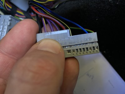

De A258*2B en A258*5B bestaan beiden uit 2 connector met een kapje erover. In het begin had ik geen idee hoe ik hieraan ging beginnen. Eerst doe je het hefboompje omhoog, dat ook weer vast zit met een klein klipje. Even indrukken en de hendel omhoog schuiven en je kan de connectorr voorzichtig los wiebelen uit het contact. Als ze los zijn dan zie je aan de zijkant heel klein klipje/inkeping in de grote connector. Met een hele fijne platte schroevendraaier heb ik langs de onderzijde van de connector het klipje los gekregen. Dan schijf je 1 van de 2 connector makkelijk eruit. Vervolgens doe je dat ook bij de andere connector. De nummers van de pins staan op de aparte connectors maar ook op de “kapconnector”. Even de gaatje tellen en je bent er zo.
Zodra je de connectors los heb kan je opnieuw met een scherp plat schroevendraaiertje het pinntje van het MQS stekkertje indrukken en zo uit de connector schuiven (tip, op youtube staan enkele instructie video’s hoe dat te doen (zoeken op car of automotive connector mqs).

Wanneer je dit lukt kan je verder. Ik raad je aan om volgende volgorde aan te houden. Dan wen je alvast aan het losklikken van de connectors en pins.
  • In connector A258*5B heb ik pin 10 en 12 omgewisseld. Dan kan door ze beiden gewoon uit de connector te halen en om te prikken. Houd wel even bij welke waar zat. Ik maak altijd een foto of een notitie op een blaadje voordat ik iets los maak hoe/waar alles zat.
  • Dan komt de moeilijkere.
    Ik heb pin 32 van A258*2B naar pin 20 van A258*5B verhuisd.
    Ik heb pin 20 van A258*5B naar pin 32 van A258*2B verhuisd

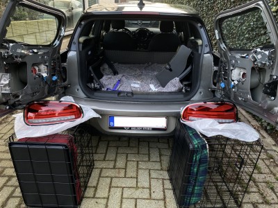

Vervolgens heb ik de achterlampen ingebouwd. Ik heb alle plastic kappen van de achterdeuren gehaald maar ik weet niet of het echt een must is. Het werkt misschien wel iets handiger zonder kappen.
F54_WorkInProgress
Het inbouwen is appeltje eitje, 4 moeren per zijde los schroeven en je kan de oude lamp voorzichtig eruit wiebelen. Union Jack lamp erin, 4 schroeven vast en hij zit stevig.

Connector in de lamp klikken, andere kant doe je hetzelfde trucje. Deuren even dicht om te testen en klaar…. Zou je denken…..
Bij mij werkte er helemaal niks van de lampen. Ik kreeg op mijn boordcomputer wel de melding dat alle achterlichten “stuk” zijn. Normaal aangezien ik nog niet gecodeerd had.

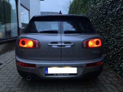

Dit heb ik voor beide adapters gedaan. Aangesloten en TADAAA. De lampen branden.

Alles werkt zoals verwacht.
