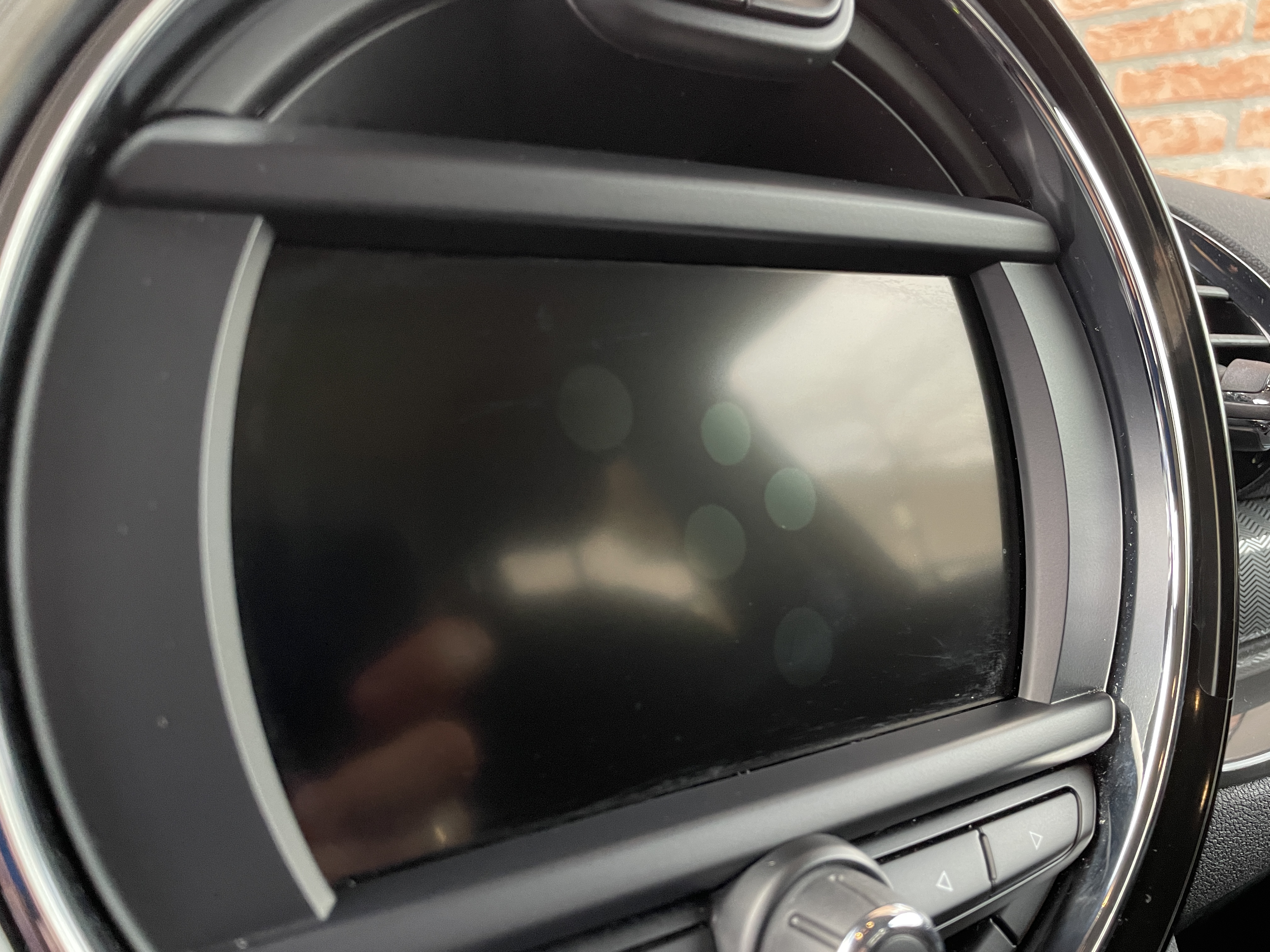

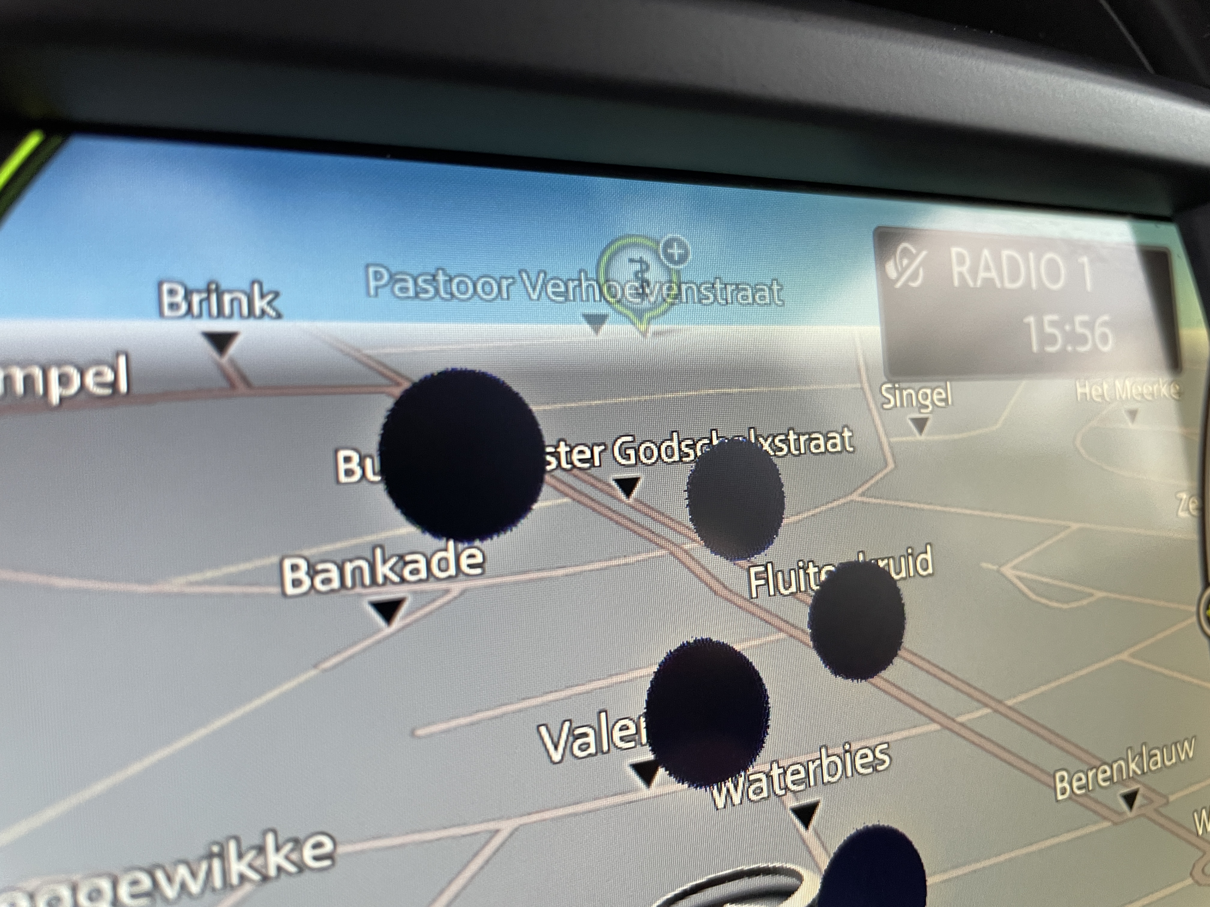

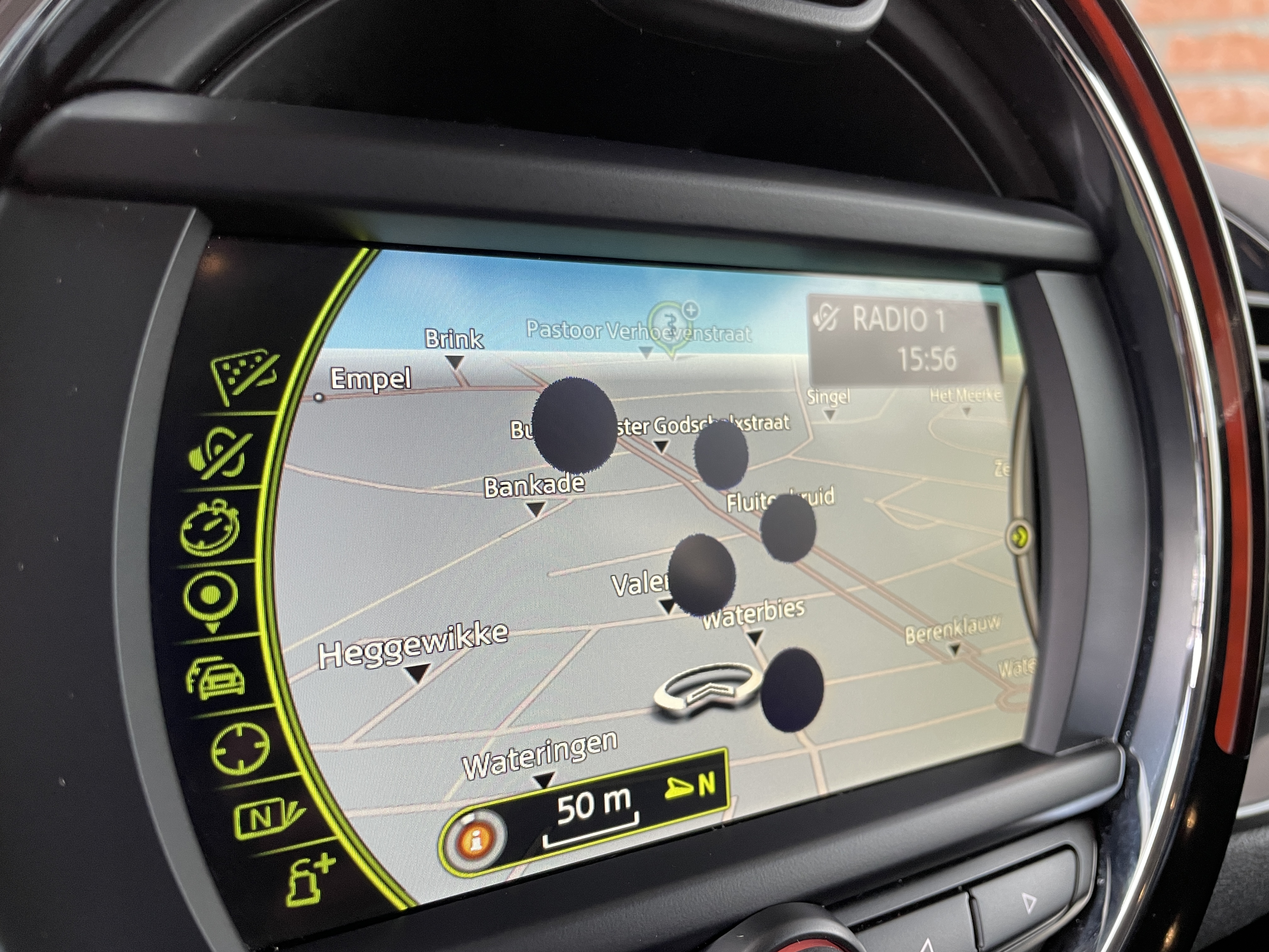

Beste Mini fans,
Sinds een tijdje vertoont het navigatiesysteem in onze Mini ineens zwarte stippen. Ik krijg ze niet weg door het scherm te poetsen en ze lijken ook niet groter/kleiner te worden of in aantal toe te nemen. Is iemand bekend met dit probleem bij de F54 Mini? of andere Minis met eenzelfde display uiteraard. En heeft iemand een oplossing om dit nog te repareren?
Ik durf er nog niet mee naar de garage omdat ik bang ben dat het me een nieuw navigatiesysteem gaat opleveren en dat zal wel tegen de 1000 euro lopen..?
Alvast bedankt voor jullie reacties!
Groet,
Roel

Dit ziet eruit als een hardware probleem (op basis van je eerste foto). Ik neem aan dat je de vlekken ook hebt bij andere schermen (radio, auto instellingen,....)?
Indien wel vrees ik wel dat een vervanging van het scherm aan te raden is.

Het is inderdaad een hardware probleem. Ik denk dat een nieuw scherm redelijk eenvoudig te monteren moet zijn (dat ik het zelf kan doen). Heeft iemand ervaring met aanschaf van een tweedehands scherm, bestaan er goede sites voor Mini onderdelen? So far, kom ik vooral op eBay uit bij schermen met bedenkelijke kwaliteit (beschadigde knoppen/plastic). Ik moet dan maar aannemen dat het scherm werkt en goedkoop zijn ze ook niet bepaald.

@niekcarfreak mega bedankt voor je bericht! Dankzij jouw hulp ben ik bij kms-apeldoorn terecht gekomen voor een scherm reparatie.
Vorige week zelf het scherm uit de auto verwijderd en opgestuurd naar Apeldoorn. Vandaag het pakketje ontvangen met daarin en nieuw scherm dat weer helemaal tip top werkt! De boel weer ingebouwd en klaar is kees! Auto is weer helemaal top nu. :bier
