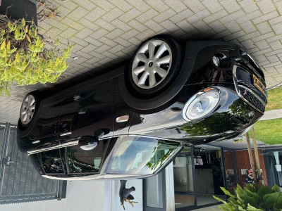

Ik heb sinds een klein jaar een Mini Cooper S F55 met JCW-pakket. Heerlijke auto en rijdt echt geweldig. Maar vanaf het begin had de auto een vreemd dingetje, tijdens constante snelheid heeft de auto (motor) last van een lichte hapering, de auto houdt met koste schokken in, dit is vooral merkbaar in de midden stand en het meeste vlak voor het opschakelen. Zet ik de schakelaar op sport dan is het het minst storend. Ik wist dat dit probleem er was bij aankoop en heb de gok genomen. De Mini is bij de garage geweest (een bmw-specialist) en die heeft eerst van alles gereinigd (in-uitlaat, egr) en heeft hij de bougies en bobines uitgewisseld met een zelfde Mini, net als de lmm en de map-sensor, niets hielp. Toen is bij Mini de software geüpdate, geen resultaat. Uiteindelijk leek de turbo te veel speling te hebben op de rotor, er is toen een turbo uit een zelfde Mini gezet (85.000km) maar dit heeft wederom niets geholpen. Ik weet het dus niet meer (net als de garage, die weet het ook niet meer). Probleem is ook dat uitlezen niets oplevert. Zoeken we het helemaal in de verkeerde hoek of is dit iets wat bij de Cooper S hoort? Gr Wouter
