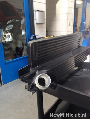

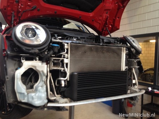

Laat er ook gelijk een grotere Forge intercooler op zetten, ben er dan toch
dus....binnenkort meer info

eerste testrun zonder iTronic (maar met MST luchtfilter en Forge intercooler) - 156 krukas - 133 wiel

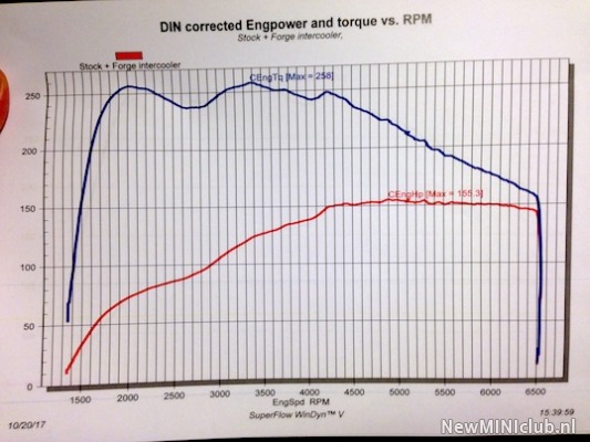

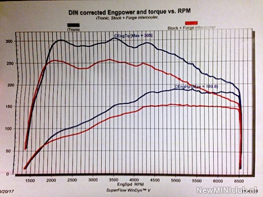

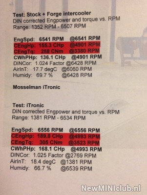

MSL airintake, Forge intercooler, Firezone 102 octaan
155.3pk@4901rpm
258Nm@3380rpm

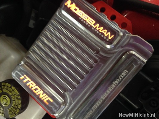

All of the above + Mosselman iTronic
189.8pk@4993rpm
305Nm@3523rpm
Flink wat runs gehad omdat ze niet tevreden waren over het teveel aan koppel in de lage regionen en het effect daarvan op de aandrijving (schokken), ze hebben dat dus iets teruggetuned.
De iTronic is aan en uit te zetten door het bc knopje een seconde of 5 ingedrukt te houden, je krijgt signaal via de richtingsaanwijzer aanduiding in de teller kort voor uit, lang voor aan.
Terugrit naar huis was bijzonder prettig, wat is de cooper nu een fijne auto geworden

Mooie vermogenswinst, komt ie volgens mij ook wat beter door die hele lange versnellingen heen!
- macroenie
- One wheel wonder
Re: Mini F56 tuning/ecu/powerbox
Het verschil is heel goed merkbaar inderdaad, heel erg blij mee!
