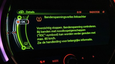

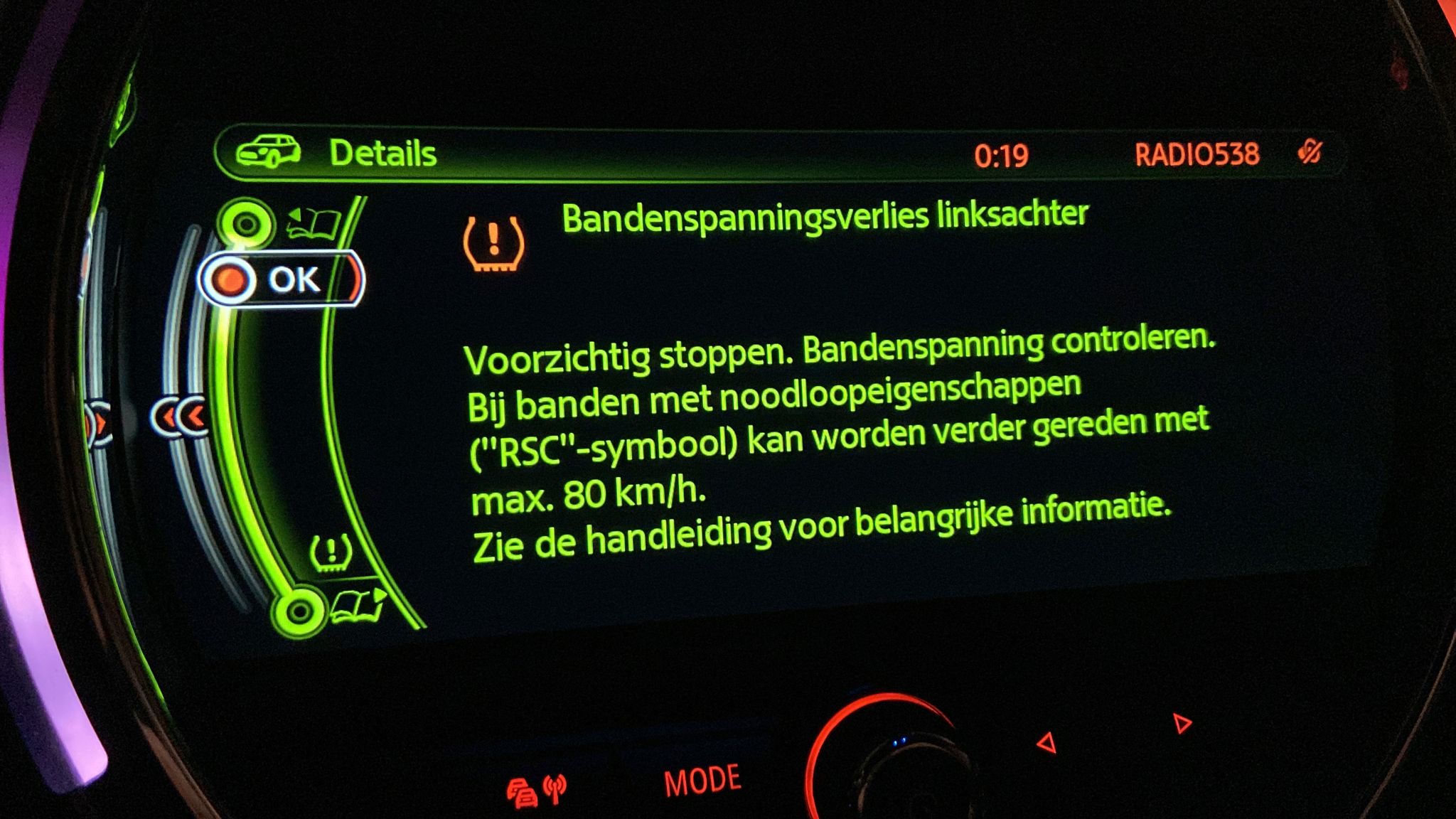

Hmm, gisteravond waarschuwing bandenspanning in de Cooper Clubman…

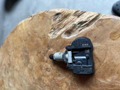

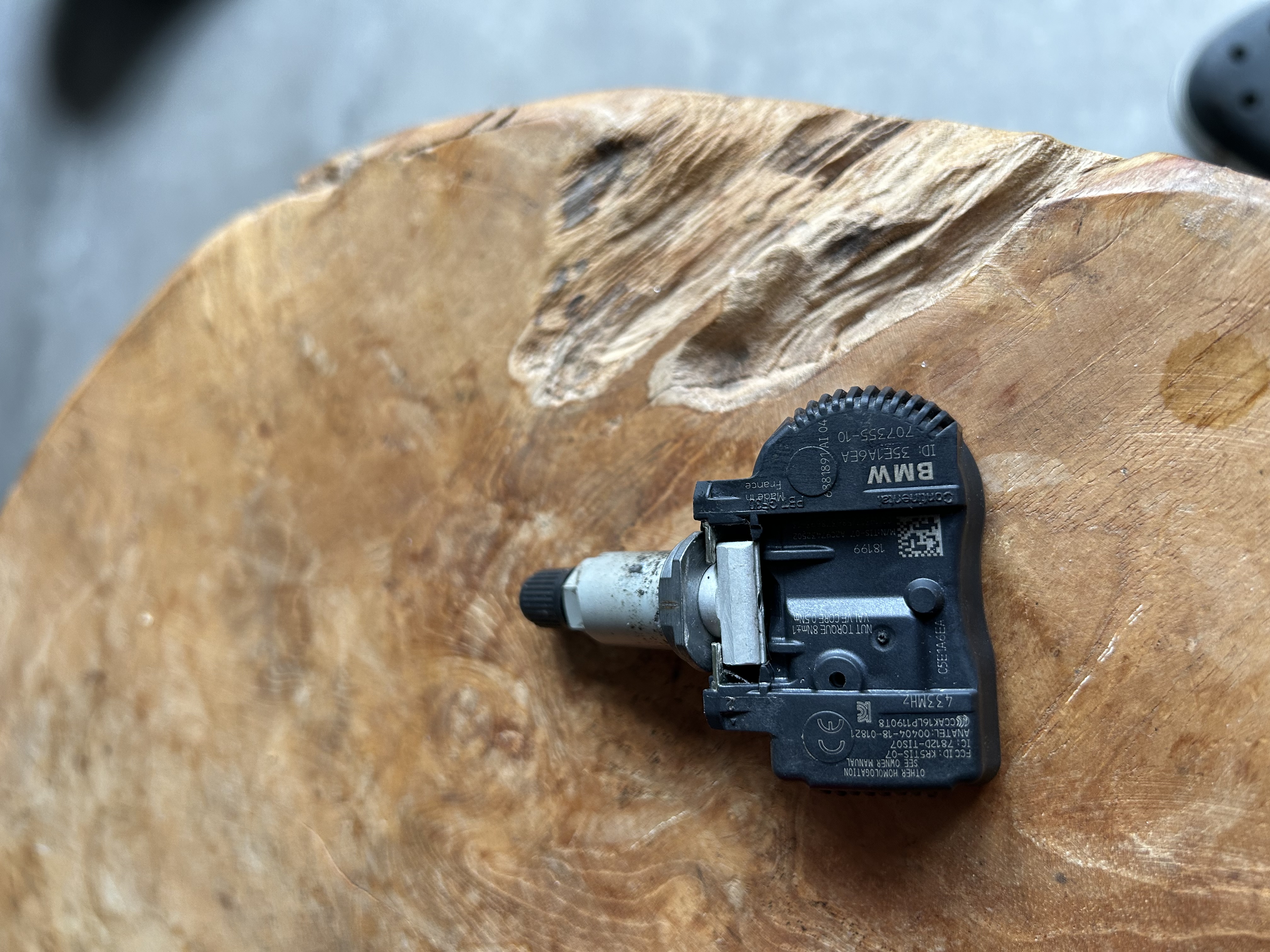

Bleek dat het ventiel lekt, is een ventiel met TPMS dus die hebben ze niet op voorraad.
Wegenwachter is nu naar de werkplaats in Ypenburg om er als noodreparatie een standaard ventiel zonder TPMS in te zetten.
Kunnen we weer verder hobbelen alleen blijft de melding “bandenspanningverlies linksachter” komen.
Maar er moet dus waarschijnlijk een andere TPMS sensor komen waarschijnlijk.
Iemand enig idee of ze wellicht via een Profile oid leverbaar zijn of moet dat ingeleerd worden bij MINI?

Wegenwachter alweer terug met het wiel.
Standaard ventiel erin en we kunnen weer :rijden
Staat BMW op ventiel, zal eens buurten of er ook andere mogelijk zijn.
Is voor m’n set winterwielen die er maar een maand of 2 per jaar onder zitten.

Hoeft niet ingeleerd te worden. Als het alleen het ventiel is kunnen ze de sensor er zo weer op schroeven als het goed is (mijn ervaring bij een Renault Twingo en Clio). Je bent wel de pineut voor opnieuw balanceren etc. Band zal toch even los moeten van de velg, anders kunnen ze er niet bij. Je zal dus langs een bandenmannetje moeten gaan. Mijn ervaring met Kwikfit is dat die nog duurder zijn dan de dealer.....

probeer het maar eens los te draaien van elkaar. Dan krijg je als het goed is een los ventiel met schroefdraad erop. Daar zetten ze de TPMS sensor weer op. Klopt dat er BMW opstaat, zijn voor BMW en MINI dezelfde sensoren.
