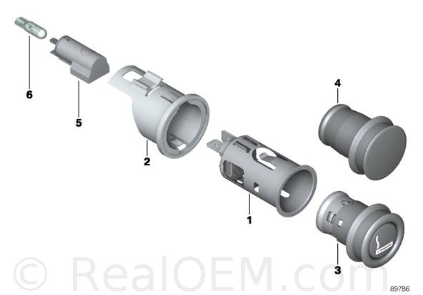

Op realoem staat bij 6: BEEINDIGD = Dit onderdeel is niet meer leverbaar.
Hoe trek ik deze uit elkaar om eventueel bij het lampje te komen?

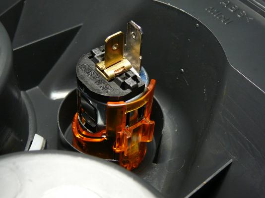

Inderdaad de middenconsole los, pookknop losmaken, en dan kun je de complete kap losmaken waar de sigarettenaansteker aansluiting onder zit.
Echter kom ik bij mij geen lampje tegen Cooper S Cabrio R52 uit 2005. Valt weining te vervangen. Ik weet niet of jij er al aan begonnen bent ? De stekker die je in je MINI ziet waar de sigarettenaansteker op is aangesloten, is die bij jou ook 2-pins ?
Kan me niet echt voorstellen dat iemand bij mij de unit voor het lampje eruit gehaald heeft namelijk.
Onderkant middenconsole met stekkeraansluiting.
Geen lampje te zien.

Carl schreef:Onder welke hoofdgroep en subgroep heb je die afbeelding gevonden via realoem ?
http://www.realoem.com/bmw/showparts.do ... g=61&fg=35
Onder de tab: 'Voertuig elektriciteit' en dan 'Schakelaar'.
Ik ben er nog niet aan toegekomen om te kijken, maar het is wel raar. :s
Dus ik weet ook niet of de aansteker een 2-pins aansluiting heeft.
In de tekst kader staat bij 3 & 6: BEEINDIGD = Dit onderdeel is niet meer leverbaar.
Daar in tegen is de fitting wel te bestellen en zo'n lampje is ook niet moeilijk. Achteraf inbouwen lijkt mogelijk.
Ik vermoed dat de facelift 2005 modellen deze optie is komen te vervallen, wellicht icm met de interieurs verlichtingpakket.

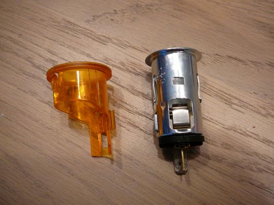

Berichten: 13518
12 jun 2009, 14:44
Nr. 5 schuift dus op het oranje plastic.
De aarde wordt gedeeld met de sigarettenaansteker maar het lampje heeft een apart stekkertje en dus een andere voedingsdraad.
