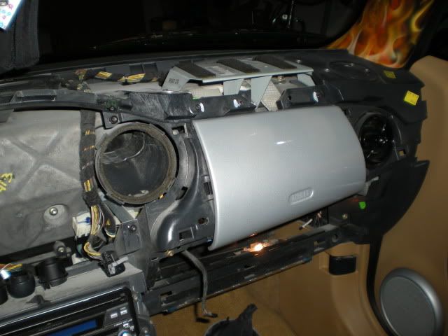

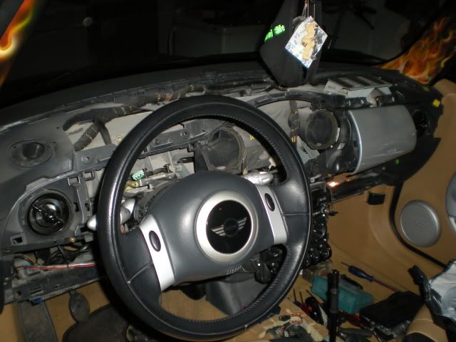

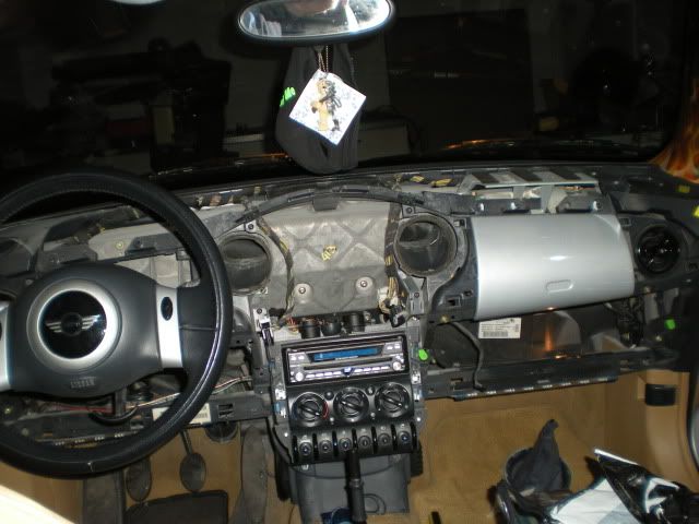

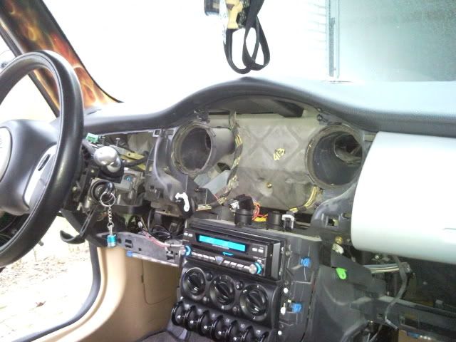

Hoi hoi kunen jullie mij mischien verder helpen?
Ben bezig met het dashboard en panelen uit het bouwen.
Maar zit nu een beetje vast met het dashboard!!!
Hier een aantal fotos hoever het uit elkaar is.
Hoe krijg ik het airbag kapje eraf zit deze ook geklikt krijg deze namelijk niet zo los.
En ik moet de kap om de handrem verwijderen (deze zit ook goed vast) maar is dit
ook gewoon een klik systeem Moet de kap+handvat verwijderd hebben.

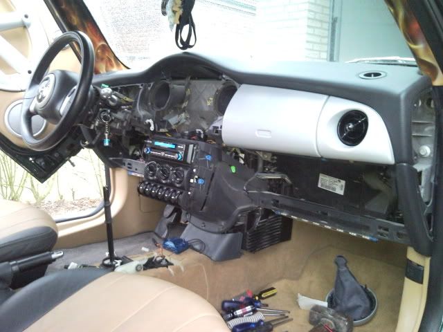

Hier een aantal fotoos van hoe het dashboard er nu uitziet.
Alvast bedankt voor jullie hulp.

Je moet iig eerst de kap bovenop eraf halen...
Aan de zijkanten kun je die oa losdraaien :wink:
D'r is wel een topic voor allen het dash zal ff zoeken :wink:

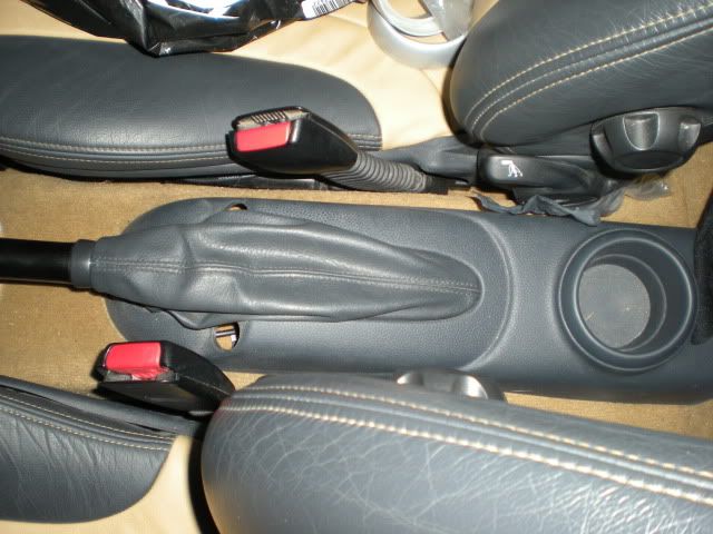

Weet iemand ook hoe ik de kap bij handrem loskrijg?

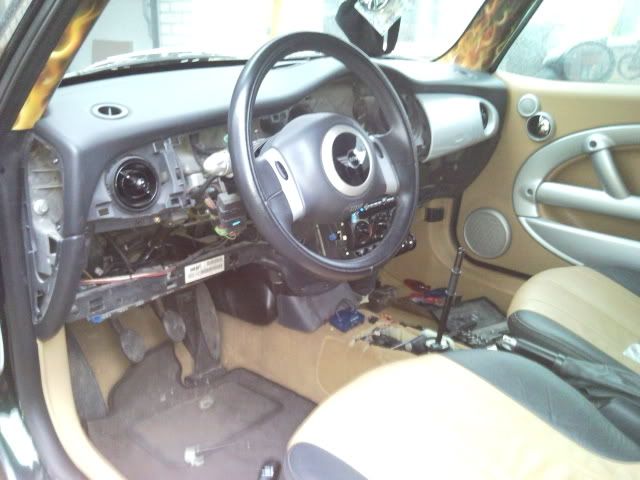

Hier nog wat fotos:

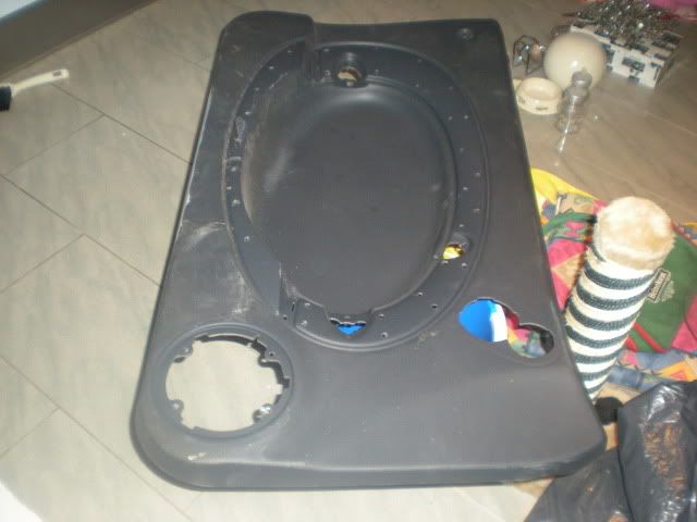

De gaten onder in de deuren dichtgemaakt
En hier het binnenpaneel uitgeboord

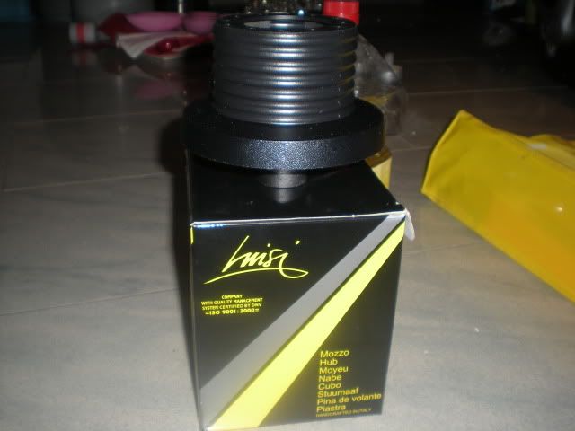

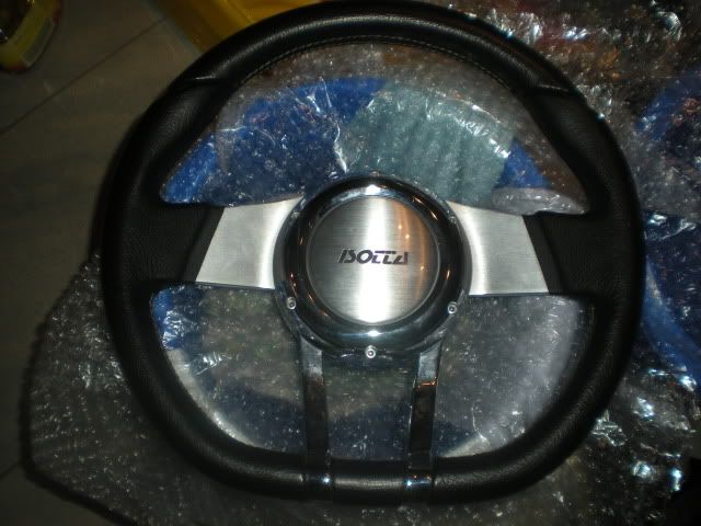

Hier me nieuwe stuur+naaf
Groetjes

ben weer een stukje verder de bovenkant is eruit!!! :D
Nu nog de kap die weer daarachter zit nog los krijgen
Moet ik daarvoor alles schroeven loshalen of?
Maar alleen dat ene paneel voor airbag krijg ik er echt niet uit.
Iemand idee hoe dit ken of zit die nog ergens vast?

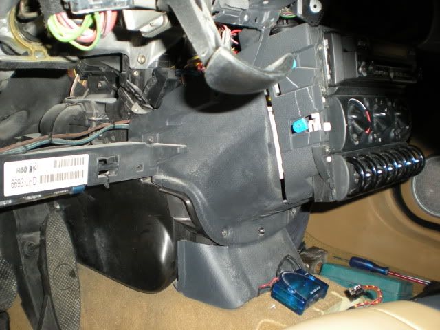

Deze kap.
En hoe ik dit consool loskrijg zie namelijk nergens schroefjes zitten.
Of gewoon hard trekken?
En voor deze kap moet ik geloof ik nog veel los schroeven ofniet?
Als jullie mij raad kunnen geven alvast bedankt :D

volgens mij zit er onderin de bekerhouder een schroef. Zoe ook ff op dit forum naar een DIY voor de midden armsteun, daar staat in hoe de console los gaat.

Tis alweer een tijdje geleden maar wellicht heb je wat aan mijn pics
Handremhoes moet je even doorhebben. Is een kwestie van naar beneden duwen van het plastic frame en hem uit de nokjes halen. Vervolgens schuif je alle over de handrem eraf. Handvat kan geplakt zitten.
Vgl mij zit er onder de bekerhouder geen schroefje maar wel onder de handremhoes. Aan de achterzijde zit het meen ik geklikt met die dopjes waar oko de deurpanelen mee vastzitten.
Kap vd airbag is slechts een kwestie van een aantal schoefjes aan onderzijde en met name ook bovenzijde. Door aan de bovenzijde schroeven te verwijderen komt er een stuk rubber los.
