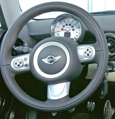

Ik heb een Mini Cooper uit 2003 en ik wil het 2 spaken tellende multifunctionele stuurwiel vervangen door een 3 spakig stuurwiel. Nu zit die in de facelift van 2005 dit 3 spaaks stuurwiel, maar wanneer ik op internet ga kijken kom ik veel vaker en veel goedkoper het 3-spaaks stuurwiel uit de R56 met airbag tegen.
Nu lijkt het me dat er aan de aansluitingen niet veel gedaan is bij het nieuwe model, ook omdat het stuur optisch het zelfde is gebleven, maar het blijft BMW/Mini hé?
Heeft iemand hier ervaring mee?

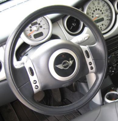

Stuurtje dat ik nu heb.
Stuurtje dat ik graag zou willen.

Beste chris,
Het stuur van de r56 lijkt heel veel op de oude versie van de facelift. Maar toch gaat het niet passen. Je kunt wel je oude stuur omruilen voor een facelift stuur. Hier moet je dan een ander stuur voor hebben en een andere airbag. Dat past wel. Heb laatst bij me zelf ook zo'n conversie uit laten voeren.

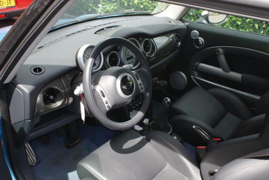

Zo was het:

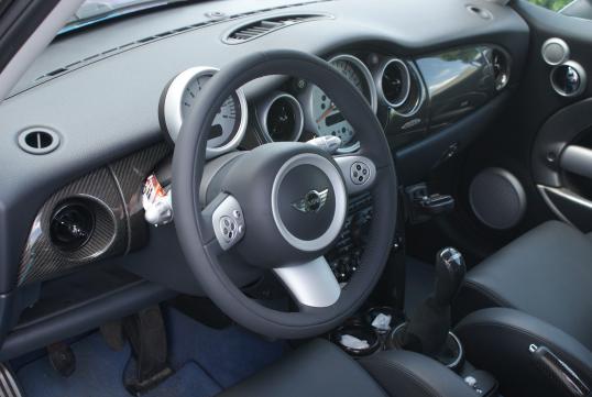

En zo is het nu:
En als je goed kijkt zitten er bij de plastic delen geen welvingen in. Dat is dus een r53 stuur. Hopelijk kom je er zo een beetje uit.
