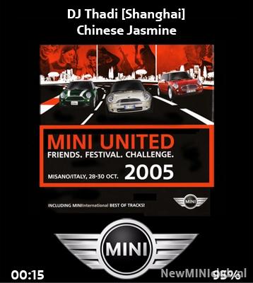

Als je trouwens de ID-tags makkelijk wilt invullen moet je in de Windows Media Player gewoon 'zoek albuminformatie' kiezen. Als die dan het nummer gevonden heeft hoef je er maar op te klikken en wordt automatissch de ID3 tag ingevuld. Als je dan ook nog hebt aangegeven dat Windows Media Player je harde schijf mag indelen a.d.h.v. de gevonden informatie heb je op het eind een hele mooie schijfindeling met alle liedjes met de juiste ID-tags in de juiste folder mét album cover afbeeldingen. En dit synchroniseert allemaal met één druk op de knop met mijn PDA met WMP10 a.d.h.v. de liedjes in de playlisten die ik op de PC aanmaakt. Zelfs de album covers worden meegekopieerd en op de PDA meegenomen. En als er geen albuminfo gevonden wordt vul je het zelf in via de Edit functie, en je kan zelfs een eigen cover afbeelding bij het liedje zetten.
Voor WMP10 heb ik ook een MINI-skin gemaakt, net zoals voor PocketMusic. Dat ziet er dan zo uit voor b.v. een liedje van de MINI United CD die bij het pakket zat (sorry voor de afdwaling). Als de muziek stopt staat er een BMW teken, de linkervleugel is vorig nummer, en de rechtervleugel volgend nummer.

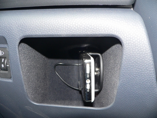

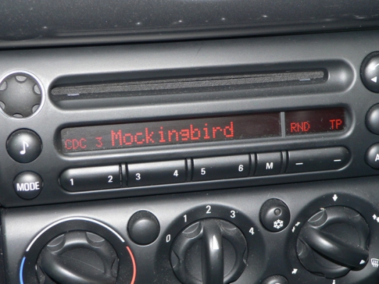

Volgens mij kan dit niet. Alleen met een Ipod icm Icelink en dan een HU die mp3 ondersteund.
Ik heb dit idd en het werkt prima :)
Hier even een foto:
