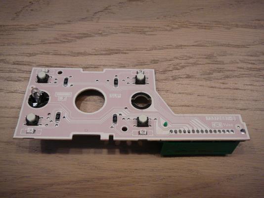

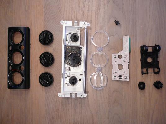

Vandaag de complete unit gedemonteerd volgens de fantastisch geposte DIY. Er zitten inderdaad 2 lampjes waarvan er dus eentje kapot is. Morgen nieuwe lampjes halen en alles weer terug monteren.
hier het linkse lampje nog gemonteerd rechts al verwijderd.
Ik vervang overigens ook beide lampjes.

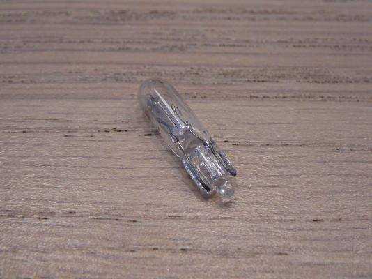

En dit is het lampje uit de houder. Beide lampjes vervangen. Totale kosten 1 euro en 50 cent.
Werkt weer perfect nu.

Op 19-5-2012 heb ik inmiddels de lampjes vervangen
Halfords
12v 1.2 Watt
B8.5D 5 mm H509T
€ 3.95
Lampjes zijn dus wel vervangbaar meneer Van de Plas
