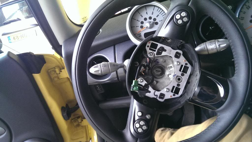

Hallo allemaal,
Ik heb weer iets m'n hoofd gehaald.
Vooral omdat iedereen zegt dat t niet kan. Stap een heb ik al pas gemaakt.
Het 2nd gen 3 spaaks stuur past in een 1ste gen.
Nu ben ik op zoek naar iemand die nog een airbag + kabeltjes heeft liggen.
Want dan wil ik kijken of dit past in een 2nd gen stuur en/of wat er aangepast moet worden.
Please let me know.
En zie hier het bewijs dat het geen Stierenpoep is in de R50 van m'n broertje

Ik denk het niet, de spaken van een gen1 zijn volgens mij smaller...

Als het goed is niet. Maar ik wil kijken hoe dit wel te doen is.
Kijken of ik een adapter plaat kan maken of iets dergelijks :evil: >)

Waarom zou je niet gewoon de kabeltjes/aansluitingen van een R56 oversolderen? Die aansluitingen kun je denk ik gewoon los bestellen bij een dealer, of evt bij een sloper halen

Omdat bij een R56 alles in 1 stekker zit. Bij de 1ste gen zijn het er 3. 1x toeter 2x airbag. Dus daar ben ik een beetje huiverig voor.

Nog een vraagje. Hoe zit het met de klakson??
Zit deze in de airbag of in het stuur??
