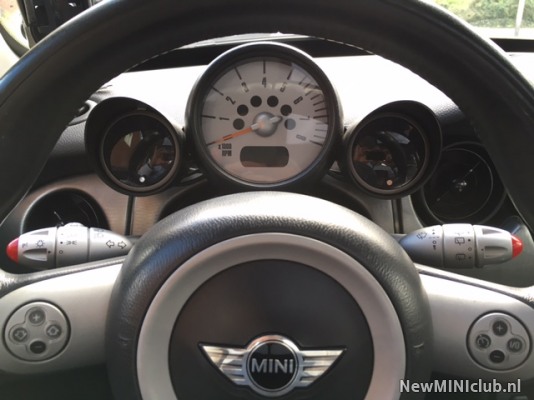

Ik heb alarm in mijn auto en heb aan de rechter hendel een alarm led zitten.
Ik vond het wel mooi om die ook aan de linker hendel te hebben, en kan dat schorriemorrie ook zien dat ik alarm heb als ze aan linkerkant vd auto staan :mrgreen:
Hendel met alarmled gekocht voor de linkerkant en erin gezet, maar het ledje gaat niet branden als ik 'm op alarm zet(rechts wel).. Natuurlijk kan het ledje stuk zijn, maar zou het wel moeten/kunnen werken in een R53 uit 2004?

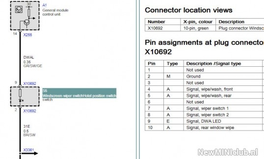

Hier is ie voor de pre-facelift....
DWA = Diebstahl Warn Anlage
Dus pin 9 voor + naar ledje, en pin 2 voor de massa

10 aug 2016, 22:58
:icon_top: denk dat ik alleen de plus nodig heb, ik ga er vanuit dat de ground al in de stekker zit.
Thanks again! Ik kom steeds verder zo :D
