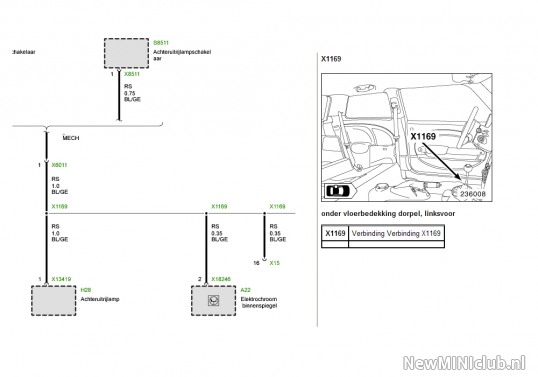

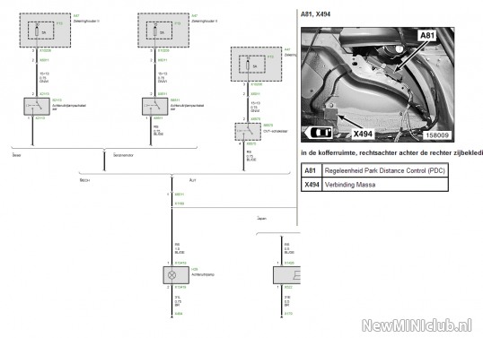

Dan voeg ik er ook nog even 2 plaatjes bij...
Enige punt waar de achteruit en PDC wat met elkaar van doen hebben is stekker X1169 (bovenste plaatje, de horizonale lijn), en die zit naast de bestuurderstoel onder de bekleding. PDC en achteruitrijlicht staan verder redelijk "los" van elkaar. Enige "verbinding" is het signaal achteruit dat wordt doorgegeven naar de PDC module. Dat is pinnetje 16 waar je als je goede ogen hebt X15 bij ziet staan in het bovenste plaatje.
Op het onderste plaatje zie je het massapunt voor de achteruitrijlamp. Daar waar X494 bij staat en zit achter de bekleding.
