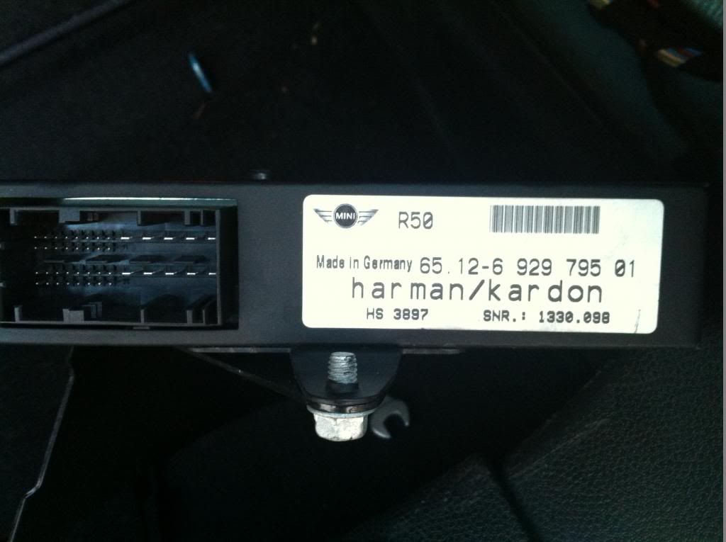

En dit is mijn versterker,had gehoopt dat er een zekering in zat of zo maar dat is ook niet.

Zijn dat geen lijnuitgangen? Naar de hk versterker. Volgens mij wordt de hkversterker via canbus gestuurd. Kan dus zijn dat je versterker stuk is of de dataverbinding er naar toe.

Dat zou inderdaad zo maar kunnen dat het lijn uitgangen zijn Gijs. :icon_top:
Maar als de CAN of IBUS lijn stuk zou zijn, zou hij dus ook geen volume meer regelen.
Dan ga je richting versterker.

het enige dat je kan doen om de versterker uit te sluiten is:
1. de speakers rechtstreeks op de radio aansluiten, maar dan op de speakeruitgangen!(controle van de radio en de speakers)
2. De achterspeakers rechtstreeks op de radio. (controle radio)
3. de voorspeakers aansluiten op de aansluitingen achter die het wel doen(controle speakers op versterker)
4. de achterspeakers aansluiten op de aansluitingen voor ( controle uitgang signaal versterker)
Nu heb je alle componenten gehad. Waarschijnlijk blijkt dan dat je versterker stuk is. De speakers zijn 'speciale' HK speakers die bij d versterker horen maar deze moeten het ook normaal aan de radio doen. maar het beste is om de versterker dan te vervangen. Zowel de radio als de versterker zitten op de Can-bus aangesloten dus je kunt ze beiden uitlezen met uitlees apparatuur. Wellicht dat je hier al storingen vindt. Het pinout van de radio is al eerder gegeven. Daar staan de normale speakeruitgangen ook op.
