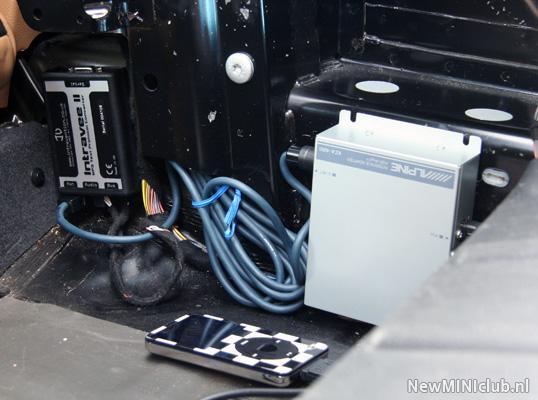

De Intravee II maakt gebruik van een bestaande Alpine interface voor de iPod, aansluiten gebeurd op de CD-wisselaar aansluiting:
Hier weggewerkt achter de bekleding van de kofferbak van de Cabrio op de plaats.
Integratie met de OEM navigatie die gewoon blijft werken. Kleur is trouwens donkerggrijs en niet het groenachtige zoals op de foto.
