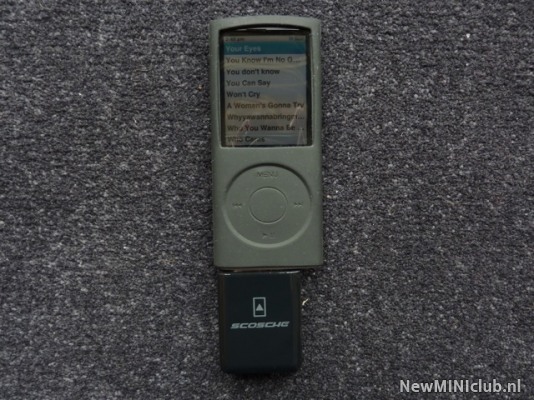

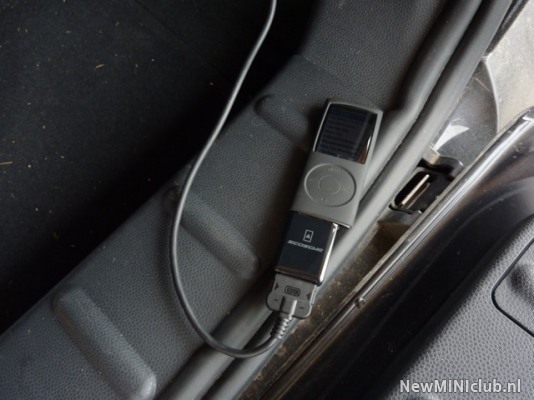

Dit is het "blokje" welke de dealer tussen heeft gezet, hierdoor laad het nieuwere type ipod nu dus wel op. (maar valt nog steeds in slaap :( )

06 nov 2009, 15:01
en die is op de intravee aangesloten of drex op de radio??
dank je!!
WV
Berichten: 53
Lid geworden op: 31 jan 2009, 21:52
07 nov 2009, 01:19
Op de Intravee.
