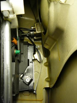

De deur is niet meer te openen vanuit de binnenkant. Vanuit de buitenkant is het geen probleem. Deurpaneel even vewijderd en daar werd het probleem zichtbaar, de kabel met het oranje "piefje" die er voor zorgt dat je deur van binnenuit kan openen blijft niet op zijn plaats zitten. zie beide foto's Bij de eerste foto heb ik het op zijn plaats gedrukt, maar het schiet steeds los, de vraag is wat is nu het probleem ? is er iets afgebroken ? dient er een clipje over het oranje "piefje" te zitten ? Wie weet raad ?

Volgens mij moet er echt nog een pinnetje over heen zitten om het allemaal op zijn geheel te houden. Maar ik kan me vergissen natuurlijk ....

Volgens de TIS moet je die buitenste bowden-kabel (met dat oranje piefje dus) uit het slot kunnen klikken.
De kabel moet ie goed vast geklikt kunnen worden in het slot-gedeelte, met één of ander stukje plastic wat in die gleufjes valt.
Ik zie dat stukje wel aan de onderkant bij dat oranje piefje, maar aan de bovenkant zie ik het niet op beide foto's. Wellicht is dat stukje plastic wel het probleem dat die kabel er steeds uitvalt.

Ik stuur de foto's maar eens door naar de dealer, kijken of deze weet of er nu iets ontbreekt op de foto waardoor deze kabel losspringt.

De dealer dacht na het ontvangen van bovenstaande foto's dat het slot kapot was, en dat dit vervangen moest worden. Hij wilde wel graag eerst het slot zien. Na het terug demonteren van het kabeltje werkt het tot op de dag van vandaag nog steeds goed.
Ik heb vandaag toch ook maar besloten het linkerdeurpaneel te verwijderen om eens te kijken hoe dat kabeltje daar nu zit, hieronder de foto, zo hoort het dus te zitten neem ik aan, er zit ook geen klemmetje of beugeltje overheen.
Misschien is het in de rechterdeur dus gewoon losgekomen zonder nader te verklaren reden ?

Het is heel simpel.
De bedieningskabel zit met een oog aan het slot vast als je dan bij de buitenkabel kijkt aan het slot zit hij vast geklikt in het buitenhuis.
Deze uitsparing word wat te ruim na een tijd en de buitenkabel schiet dan los.
Je kunt de buitenkabel met een kleine kabelbinder vast zetten en hij gaat weer jaren mee.

He Ben,
Dank je voor je reply
Probleem opgelost
