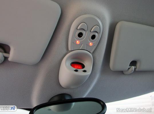

Je kan de complete unit bestellen bij de dealer.
Past echter niet zomaar omdat er te weinig ruimte is bij het klokje.
Ik heb het zo opgelost maar misschien zou ik de volgende keer een andere oplossing proberen. Voordeel is wel dat je meteen leeslampjes hebt. De LEDs verlichten wel heel mooi de middenconsole, zeker in combinatie met carbon :)

Zo te zien is het leeslamp/led unitje zonder zaagwerk (?) net zo groot als het klokje. Is de gehele unit niet gewoon te vervangen? Ik kan het klokje wel missen. ;)

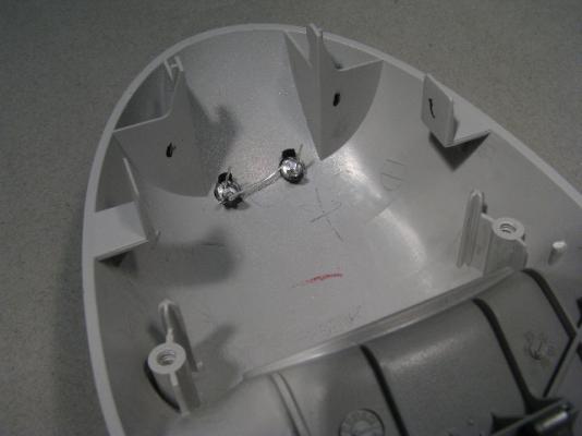

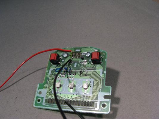

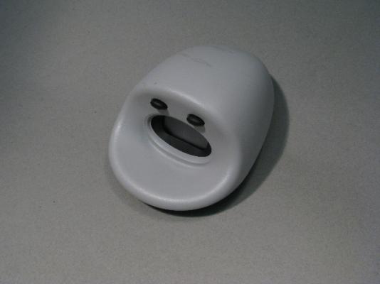

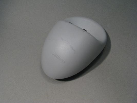

Omdat ik de After-Facelift hemel verlichting nog nergens heb kunnen vinden, ben ik even zelf aan het knutselen geslagen...

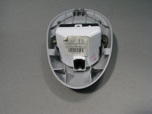

Even het klokje uit de auto gehaald...
Met potlood aangegeven waartussen de leds moeten komen...
Genoeg ruimte van binnen...

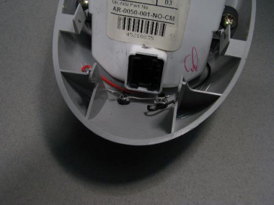

Draadje gesoldeerd op de punten waar de geregelde 5-6 volt binnen komt...

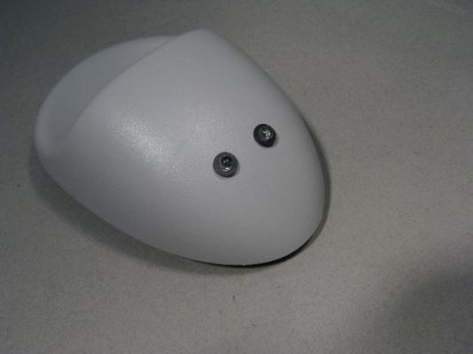

Gaatje gemaakt en ledjes geplaatst...
Ledhouders zorgen voor een 'strakke' look... (op de foto ziet het er wat lelijk uit maar eigenlijk zie je ze niet, ...ach...)
Ledjes staan in serie + een 100ohm weerstand, zodat ze goed branden op 5-6 volt...
Effect is erg leuk geworden:
Echterrrrrrr (nu komt het), het display van het klokje geeft niets meer aan. De interne leds branden wel. De connector naar het LCD scherm een paar keer gecontroleerd... Volgens mij zit die goed. Ik ben bang dat de 12 volt (waarmee het klokje loopt) er uit geklapt is (volgens mij kortsluiting gemaakt met het doormeten van de spanning... :roll:)...
Alle zekeringen zijn nog goed, iemand enig idee wat ik over het hoofd zie?
