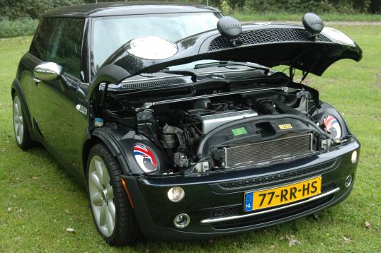

Koen K schreef:ik dacht dat een JCW alleen in een Cooper S past... had iets te maken met het sluiten van de motorkap...?
Past ook in een R50. Past precies over de accu heen en drukt ietsje in het isolatiemateriaal van de motorkap, maar die gaat gewoon netjes dicht (zonder aanpassingen).
Hier op onze Cooper:
Gr. Ron

Als je een facelift model (2005 +) hebt dan is het iets krapper.
Zelf heb ik ook een JCW-strut maar ik heb dus wel een stukje uit de accu-doos moeten dremelen om de strut mooi passend te krijgen.
Voorheen had ik ook een OMP strut onder de auto maar die is na een flinke aanvaring met een stuk steen snel onder vandaan gehaald, deze roesten ook heel snel dus ik mis hem niet...
