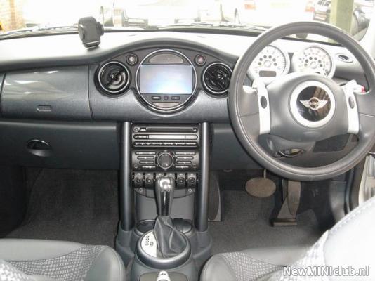

Of ik begrijp je niet helemaal of je haalt wat dingen door elkaar. Hebben we het over hetzelfde?
Je hebt nu deze
en je wilt deze vervangen door:
deze?
Het zit in ieder geval zo:
1. Het 2 spaaks stuur heeft een andere airbag dan het 3 spaaks stuur
2. De afdekkap en het logo is onderdeel van de airbag en kan niet losgehaald worden. (zowel bij 2 als 3 spaaks)
Je hebt nu deze
deze?
