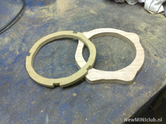

Mallen uitgezaagd,daarna met de dremel bewerkt.

Mallen op elkaar gelijmd en gaten afgetekent.Afbeelding

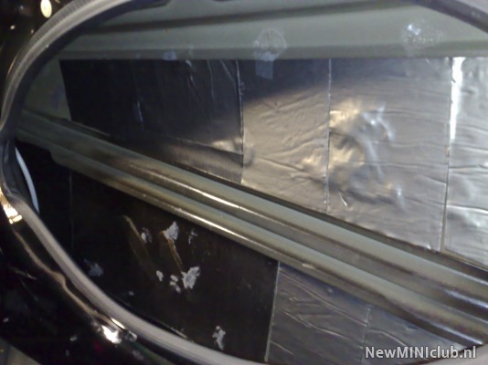

Zelfklevende betuum over de gehele binnenkant.

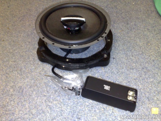

Pics van speakers achter,subs en versterker inbouw volgen nog.

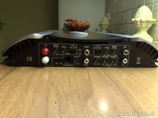

17 jan 2010, 06:43
Aansluitingen.

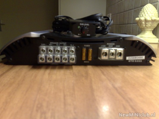

17 jan 2010, 06:46
Fijnafstellingen.
