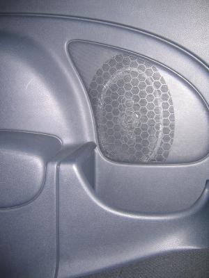

12 mar 2010, 11:22
Zo is het nu in de mijne :wink:
