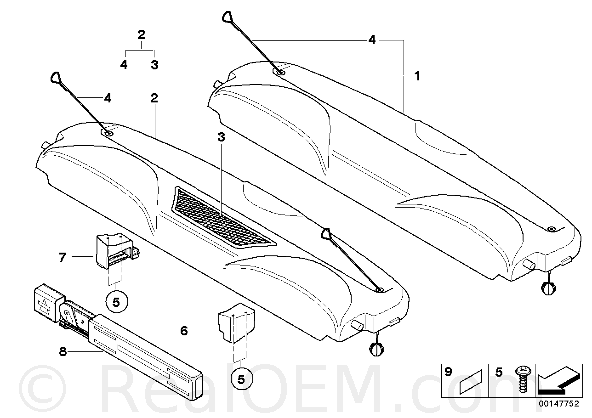

In mijn MINI Cooper S heb ik de originele gevarendriehoek in die blauwe koker.
Ik zie echter bij heel veel MINI's dat deze gevarendriehoek onder de hoedenplank ophangt ter hoogte van het luchtrooster.
Mijn vraag was daarom: hoe is deze bevestigd ?

volgens mij het verkeerde plaatje
check dit maar eens:
http://www.realoem.com/bmw/showparts.do ... g=51&fg=40
er zijn 2 soorten hoedenplanken, met en zonder rooster. Volgens mij heeft een S altijd een rooster (bedoeld om de uitlaat lekker hoorbaar te maken) en zit er onder die rooster-hoedenplank geen clipje om de gevarendriehoek op te hangen.

link voor de bestelnummers en mogelijkheden met een R53 (=S): http://www.realoem.com/bmw/showparts.do ... g=51&fg=40
link voor dezelfde display maar dan bestelnummers voor een R50 (=One,Cooper): http://www.realoem.com/bmw/showparts.do ... g=51&fg=40

Vorige week bij de dealer de twee onderdelen gehaald om de gevarendriehoek mee op te hangen en dat zijn inderdaad nummer 6 en 7 van de afbeelding van Marcel. De kosten waren 12 euro en het monteren was eenvoudig.
Nu schuift die gevarendriehoek tenminste niet meer door de kofferbak als je iets te hard de bocht door gaat
