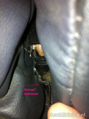

Stap 1 is met een dop & ratel de lange dunne schroef eruit draaien.
Dit doe je vanuit de richting van de achterbak (je ligt zeg maar in de achterbak :mrgreen: ) .
Hier een foto van waar je tussen de rugleuningen moet zijn. Midden tussen de rugleuningen van de achterstoelen (vanuit de achterbak gezien) kom je deze bevestiging tegen. Er zit een lange schroef in die je met dop-10 eruit draait.
Je kunt deze schroef slecht zien als beide rugleuningen erin zitten maar een beetje zicht en beetje gevoel en het wijst zichzelf. Je hebt voor je doppenset een verlengstukje nodig anders kan je er niet bij.

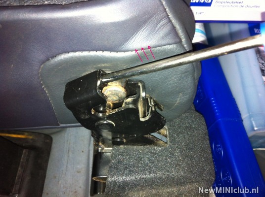

De bevestiging bestaat uit een vast deel en een draaibaar deel. Hier de foto
Voor het gemak van de foto is de andere stoel even verwijderd. Als je dit voor het eerst doet, zit de andere stoel in je blikveld en kun je niet goed zien wat je doet.
Het draaiende deel moet je een lange platte schroevendraaier naar voren kantelen. Hier is weinig kracht voor nodig.
De dunne platte schroevendraaier moet je van achter in het bevestigingspunt steken (horizontaal houden) en dan handvat van de schroevendraaier ong 20 graden ophoog tillen. Daarmee zie en voel je dan de vergrendeling van de stoelen loskomt.
LET EROP dat je geen bekleding beschadigt. Deze kant van de rugleuning komt daarmee los en de rugleuning zit dan alleen nog maar vast aan de andere kant, in het zijpaneel.

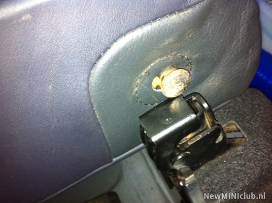

Stap 3
nu is de vergrendeling los
je ziet dat je de stoel er zo uit kunt tillen.
1 stoel overeind laten staan en een stoel omlaag. Je tilt deze leuning nu gemakkelijk uit de middelste vergrendeling.
Let erop dat je de bekleding absoluut niet beschadigd want bekleding is zeer kwetsbaar , en zowel de pin als het bevestigingspunt zijn gemeen scherp.

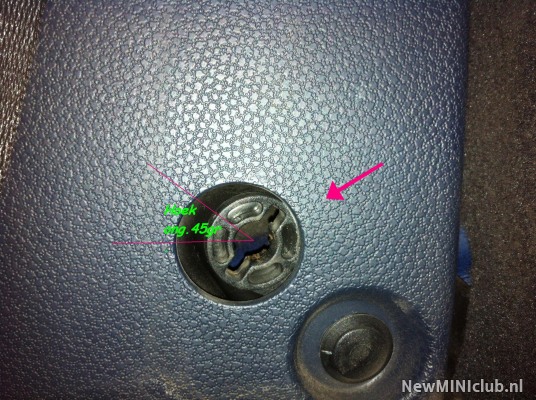

Volgende stap is deze rugleuning uit de vergrendeling in het zijpaneel halen. Daarvoor moet je eerst snappen hoe het slotje in het zijpaneel werkt:
Dit is de bevestiging van de rugleuning in het zijpaneel. Let op de pinnetjes. Als rugleuning helemaal overeind staat, blokkeert het slotje, als rugleuning helemaal platligt, blokkeert het slotje ook. Om de rugleuning eruit te kunnen trekken moet de rugleuning dus precies in dezelfde hoek staan. Let er wederom op dat je de bekleding niet beschadigt! Dat risico is aanzienlijk
Klap de rugleuning dus precies in een hoek van ongeveer 45 graden. Trek met beleid de rugleuning uit het zijpaneel, en klap de stoel langzaam een beetje omhoog of omlaag totdat je voelt dat je de juiste hoek te pakken hebt. N
