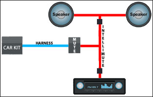

Een aftermarket carkit wordt vaak zo aangesloten door deze twee stekkers uit elkaar te koppelen en de kabelboom vd carkit ertussen te klikken. Die kabelboom zorgt dat de radio gewoon blijft werken (dus o.a. voeding en speakers blijven onveranderd werken). Alleen op het moment dat de carkit gaat werken ''breekt deze in'' op het speaker signaal om de telefoongeluiden er over te zenden.
Zie dit plaatje voor een grof idee wat ik bedoel:
http://images.mobilefun.co.uk/graphics/ ... s/elan.jpg
Het kan zijn dat deze kabelboom van de carkit het probleem is, dus dat de radio signaal uitgeeft maar de carkit dit niet meer doorgeeft, alleen z'n eigen deel doorzendt. Dat kun je uitsluiten door de kabel van de er even tussenuit te halen en de radio navi weer direct aan te sluiten op de auto.
