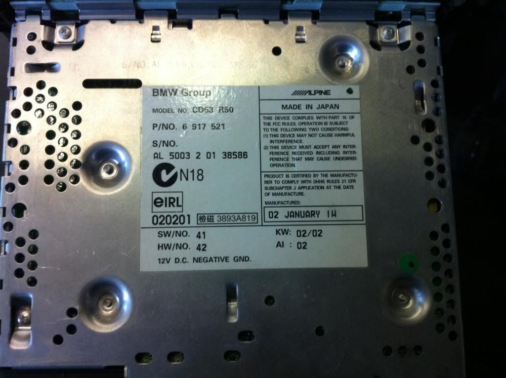

Nou heb vandaag effe gekeken en zag dat bij mij alleen pin 2 3 6 en 7 voorzien zijn van bedrading???
Er gaan maar 2 speakeruitgangen naar de versterker toe.
Toen heb ik op 1 en 5 twee draden gestoken en daar een los speakertje op aangesloten.
Als ik dat doe dan heb ik wel geluid alleen dat is dan een vaste volumestand,als je de volume knop
uit draait dan gaat het geluid niet vloeiend maar schakelt ineens uit en als je het volume dan weer iets omhoog draait dan gaat hij direct aan en gaat dan ook niet harder.
Ik heb er weinig verstand van,ik dacht dat dit wel simpel te doen was.
Op mijn radio staat: Mini single slot cd head unit Alpine cd53 ipv cd35 de rest van de tekst is wel hetzelfde

Die aansluiting kloppen wel als ik het vergelijk met die van mij.
Toevallig had ik er nog een foto van.
Ik heb een Harman Kardon uitvoering, en jij hebt het over een versterker dus zal jij dat ook hebben?
