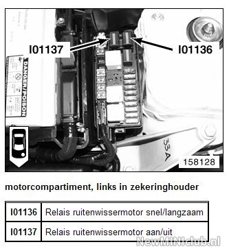

Bij mijn R50 werkt de interval van de ruitenwissers niet!? Volgens mij heb ik geen regensensor. Als ik de ruitenwissers aan zet (1 stand omhoog) dan gaan de direct op constant wissen. De daarop volgende standen gaan ook niet sneller. Iemand een idee?

Denk idd eerder dat je relais het aan het begeven is of hij heeft het al begeven

Zou goed kunnen ja, volgens mij ook niet zo duur.. Zou het door te meten zijn? Iemand zo de parate kennis waar dit relais zit? Misschien waag ik het erop en geef ik em een tikje, werkt ook nog wel eens met een knipperlicht relais

Tadaaa...

:-)) Held, thanks ga het proberen
