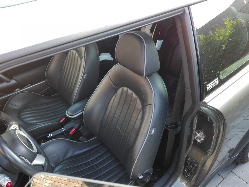

Heb je geen foto van de kleur?

is van een parklane

Die set heb ik nu ook, de kleur is Panther Black(donker grijs) zo word het vermeld bij BMW. Er is volgensmij niet echt een kleurcode van in cijfers.
