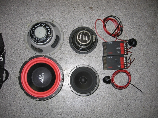

De standaard speakers vallen zeker niet tegen maar heb nog wat liggen uit een andere auto : een Boston setje voor voorin, een setje 20cm free air woofertjes voor in de achterpanelen en niet op de foto een Rockford fostgate versterkertje (4x60W) welke alles gaat aansturen gefilterd op 90Hz.
Na inbouw zie je er nix meer van en het is geen installatie welke de ramen eruit blaast en de koffer"ruimte" intact laat.
Gaat nog wel een paar dagjes knutselen worden.

Setje in de deuren is vrij simpel, wel wat hout gebruiken voor wat stevigheid en de deur dempen met de loodbitumen.
Versterker komt onder een voorstoel.
De uitdaging vormen de bassen: de ruimte is 16x23cm en mijn woofertje is rond 20cm.Weer met hout en loodbitumen aan de slag en waarschijnlijk een beetje metaal weghalen :shock:
Zal er flink wat foto's van maken om een soort van handleiding te gaan maken.
Het grote verschil met orgineel is , buiten een wat betere/solide bouwkwaliteit, een wat hoger vermogen zodat de conus beter onder controle is.
Maar zoals ik al zei: de standaard speakers zijn zeker niet slecht. Heb ook met de gedachten gelopen om de standaard set te verbeteren door er wat filters op te zetten: de deurset kan toch niet onder de 100Hz (te klein conusoppervlak) en filteren op highpas 100Hz zal ze bevrijden van de frequenties en "makkelijker spelen. De achterset is gezien de korte afstand tot je oren ongeschikt om full range te spelen, je stereobeeld wordt er door verklooit. Ik heb zelf de fader vrijwel geheel op front staan en dat geeft (mijn inziens!) een beter beeld. Dus de achterset op 150 of 200Hz low pass en eventueel 40Hz highpass indien je veel low basrijke nummers zoals reggea draait.

Ik heb in duitsland een jaar of 2 terug een mini meegemaakt met ook 2x 8" subs in de zijvakken. Klonk erg goed, ze waren iets naar voren gezet zodat het ijzer geloof ik intact kon blijven. Wel moet je denken aan goede demping achter de subs. Dynamat mat of nog liever een glasvezel behuizing. Maar dat is veel werk en lastig.
De standaard speakers icm hp gaat aardig. Zelf draai ik de standaardluidsprekers met een hp voor van 80hz en achter van 40hz. Wat je zegt, ze spelen prettiger en de lage tonen worden toch al opgevangen door het sub "geweld". Ik ben benieuwd naar je project.
