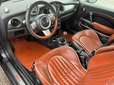

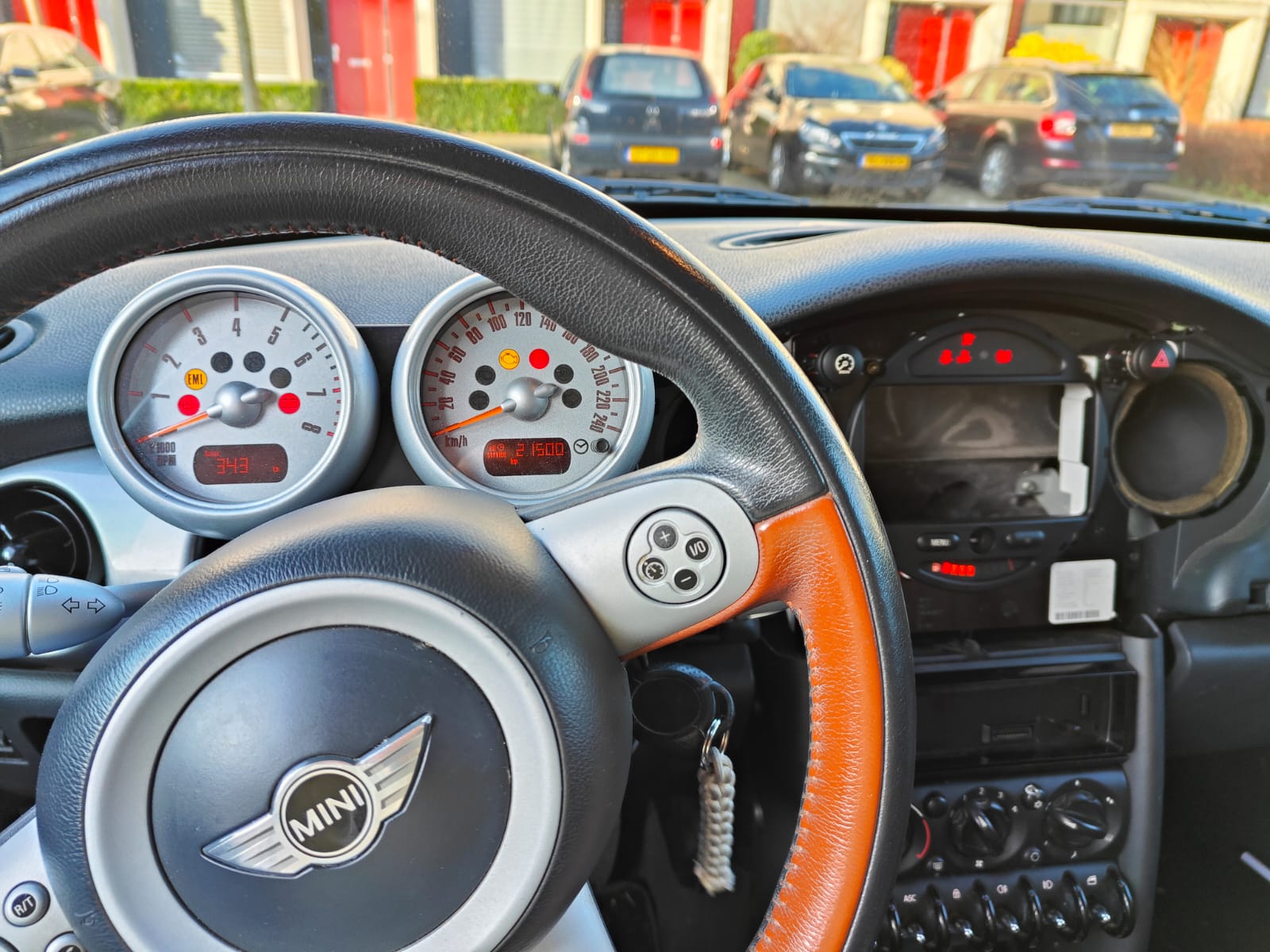

Dit was het
En dit is het geworden
Nu nog het gat van het navi scherm ombouwen tot universele telefoonhouder zodat die als up-to-date navigatie kan functioneren
