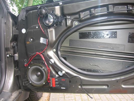

Gisteravond eindelijk mijn Boston luidsprekers in de deuren gemonteerd.
Vond ik de standaard speakers niet slecht klinken maar de Boston's zijn toch echt hoorbaar beter! Stemmen zijn veel duidelijker/helderder en meer (kick)bas.Mooise strakker bas ipv een (vrij luide dat wel)dreun.
Het verschil met de achterspeakers is nu ook hoorbaar te groot, die gaan dus ook vervangen worden. Heb nog zo'n setje Bostons liggen en die gaan er inkomen.

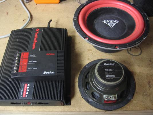

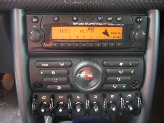

Een paar pickies om het op te fleuren...
Van de speakers in de deur zie je natuurlijk nix meer, maar weinig bijzonders, velen hebben het gedaan en er wel aan gedacht om foto's te nemen. :oops:
De headunit dan maar : zo'n Becker heeft innerlijke waarde, buitenkantje past mooi in het R53 interieur.
8) Afbeelding
Dit gaat er dus nog inkomen : een 2e setje Boston's, de RF versterker en de Lanzar 8" woofer.
Ik hou van "stealth" installs, zal achteraf dus vrijwel nix zichtbaar zijn. :mrgreen:

15 aug 2007, 19:08
De Becker past inderdaad mooi in het interieur, voor mij een reden om het originele spul er in te laten zitten.

16 aug 2007, 09:03
Staat goed idd, werkt je stuurwielbediening ook?
hansie
Locatie: Best
Berichten: 217
16 aug 2007, 11:54
Voor stuurwielbediening zou ik een extra kabeltje nodig hebben.
Ik heb de Becker afgedwongen bij aankoop van de MINI,incl inbouw en werkende stuurwielbediening. Helaas nix op papier gezet en na aflevering zou deze bediening nog 250 euro (incl montage) extra gaan kosten. Heb ik maar laten gaan, mis het niet. Misschien eens zo'n kabeltje opzoeken en zelf monteren...

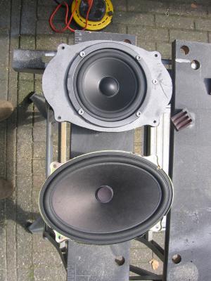

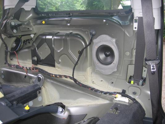

Vandaag nog wat werk verricht: de achterspeakers zitten er ook in. 8)
Voor velen zal deze kleinere speakers niet een upgrade zijn..... :s
De deur moest nog even open voor een rammeltje, meteen een picky! :mrgreen:
Ook wat demping op het plaatwerk geplakt.
Klinkt allemaal erg muzikaal, ben er al enorm tevreden mee. :D :D
Veel beter dan standaard en ook nu al een mooiere bas, twijfel zelfs om een versterker en woofer toe te voegen.Maar die gaat er toch inkomen!

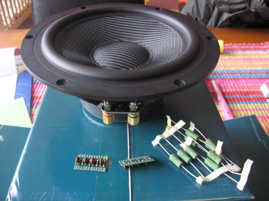

Het heeft even stil gelegen maar ga nu verder:
Toch een andere woofer gekocht, ondanks zijn prijs en formaat een goed ding.
Heb hem nog niet in een MINI gehoord maar dat komt binnenkort. een echt SQ woofertje.(8")
De printjes op de foto zijn de high/lowpass filters van de versterker, gemodificeerd van 100 naar 70Hz.
De dikke groene dingen zijn weerstanden om de tweeters voorin wat te verzwakken, zijn wat te fel nu.

09 nov 2007, 15:48
Ziet er allemaal goed uit, Hans! 8)
Ook de gekozen weerstanden voor de tweeters!
Waar komt (komen?) die nieuwe woofer(s?) ?
