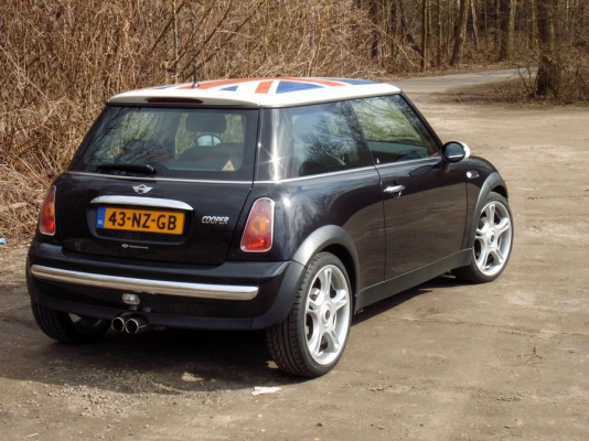

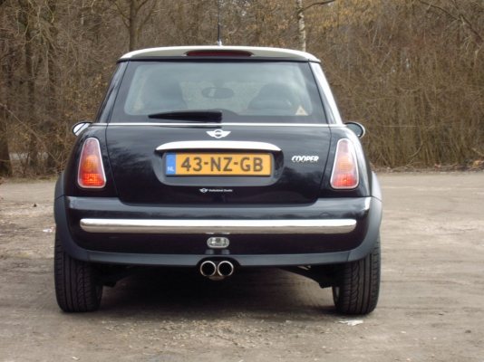

en klinkt heel beschaafdLUV2XLR8 schreef:http://www.laserexhausts.com/en/documents/206/cars.html
Daar komt die van mij ook vandaan;
RiniRi
Ja, maar deze zit niet in de midden. Gaat niet passen met een aero bumpercoendek schreef:en klinkt heel beschaafdLUV2XLR8 schreef:http://www.laserexhausts.com/en/documents/206/cars.html

En zo klinkt de Laser MET dB-killer;
[GVideo]http://video.google.nl/videoplay?docid= ... 5813&hl=nl[/GVideo]
RiniRi
