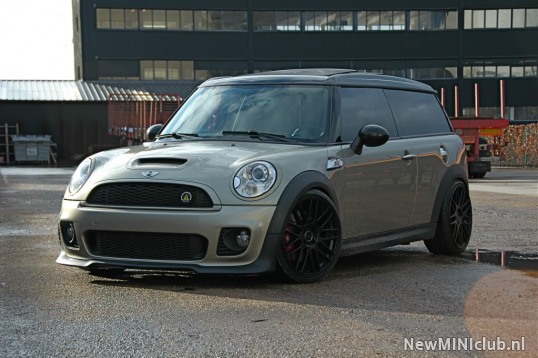

voorbeeld (een behoorlijk extreem voorbeeld zelfs): Let op de wang van de band:
Getrokken band betekent dat de wang een beetje scheef staat. Wordt gedaan omdat de velg heel breed is en een band van diezelfde breedte niet in de wielkast zou passen. Dus het loopvlak van de band is smaller dan de velg.Wesjee schreef:Maar wat betekent getrokkenhaha sorry ben nog nieuw haha
