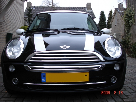

@ Berthil dit is het resultaat geworden
Montage was makkelijk, ophangpunten waren hetzelfde.

Very nice die upgrade... :mrgreen:
Berichten: 13498
14 feb 2006, 02:25
Zo te zien past alles goed :)
Heb je nog wat zelf gedaan of alles laten doen? Ging alles 1 op 1 of zaten er nog wat haken en ogen aan?
14 feb 2006, 12:02
Ziet er goed uit. Ik vind de gefacelifte bumper mooier.
