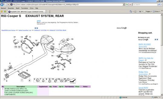

Er is hier wel wat over te vinden op het forum hoor.. Tenminste ik heb alles destijds kunnen vinden. Als je het zelf wilt doen en een brug hebt, kan je zonder al te veel moeite dit voor elkaar krijgen. Het kost enkel even tijden.
Voorbeeld van de zoekresultaten
