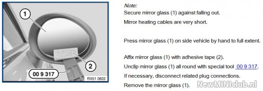

Hoi,
Wie weet hoe ik mijn spiegelglas kan demonteren zonder te breken? Ik wil de contacten van de verwarming schoonmaken want de verwarming doet het heel matig. Het gaat om een R50.

Plaatje en Engelse uitleg...Denk erom er zitten korte draadjes aan het glas.

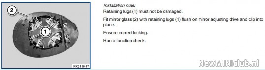

En de daarop volgende montagehints:
