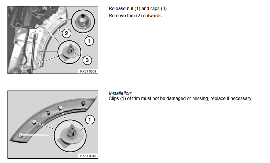

Rechts voor is 1 bevestiging van de zwarte sierlijst boven de wielkast (aan de motorkap) los/defect. Daardoor wijkt deze lijst iets op het einde.
Het klipje is kapot. Iemand een tip hoe ik die vervang?

En wat betreft de trim op de motorkap, zie hier:
Die clips worden natuurlijk lekker oud, en breken dan vaak ook sneller. Dus zorg dat je er op voorhand aan paar op voorraad hebt liggen.
Handig voor de bestelling/onderdeelnummers: https://shop.ekris.nl/mini/nl/58560-min ... 13/51_4275
