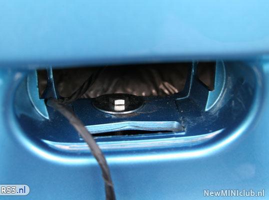

Ik heb er net de beugel op gezet waar ik het eerder ook al over had.
Heel moeilijk om er bij te komen maar het is toch gelukt.
De beugel heeft een lang en kort stukje met gat. Het lange stuk past direct om de beugel van de auto en de bijbehorende en meegeleverde ijzeren clip met schroefdraad en schroef.
Even het achteruitrijlicht (of mistachterlicht voor de facelift) er uit. Aan de onderkant zit een lang stuk plastic waar ik aan het uiteinde een uitsparing heb gemaakt om de andere ijzeren clip op te schuiven. Dat gaat echter heel moeilijk en die vraagt denk ik teveel ruimte waardoor het achteruitrijlicht er niet meer in gaat. Dus heb ik daar wat ringen en een andere schroef gebruikt.
Ik kan duidelijk merken dat het nu beter vast zit, de bumper trilt bij stationair niet meer tegen de uitlaat aan. Veel stiller nu.

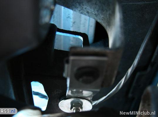

Hier dus de gemaakte uitsparing met de schroef er door. Misschien in het te proberen het voorste al aanwezige gat te gebruiken, maar ik dacht dat het mistachterlicht er waarschijnlijk niet meer netjes in zou gaan.
Hier de complete beugel met boven onscherp de beugel van de auto. Wat scherp is is de onderkant van de schroef van de bovenste foto.
