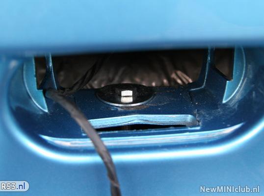

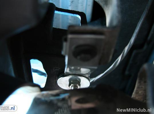

@ Berthil
Bedankt voor de foto's Berthil, ik zal de foto's er zeker even bij houden bij het monteren, maar nog een vraagje, heb je de beugel gewoon in de onderkant van dekofferruimte geschroef ???? of heb je daar ook speciaal nog een bestaand bevestiging van?

Hoi Glenn:
Op de bovenste foto zie je het gat van de achteruitrij lamp(die moet je er uit halen)
Daar zet je dus dat begeltje aan vast.
De andere foto is de onderkant van de auto, daar zit al een beugeltje en daar bevestig
je dat nw beugeltje aan dmv een schroef.

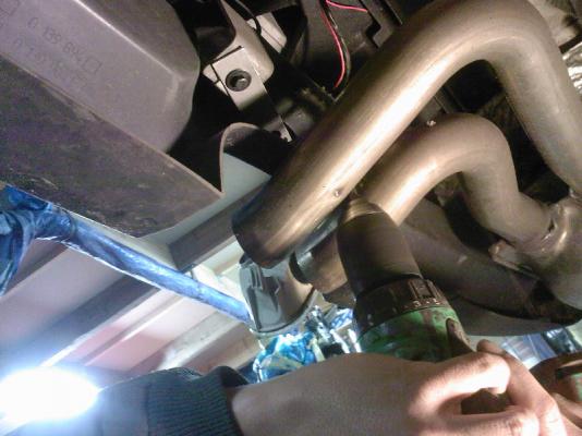

RiniRi
Vanaf onder is dit wel te doen met lange boor. Eventueel auto even opkrikken of een brug zetten.

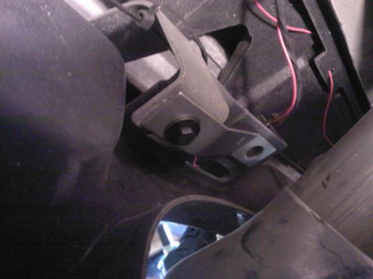

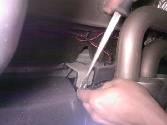

Beugel gemonteerd
Eindelijk!!!!!
Het beugeltje is gemonteerd, dankzij alle tips die ik van jullie heb gekregen heb ik gisteren de beugel gemonteerd
eigenlijk stelt het niet zo veel voor dat beugeltje maar het was soms wel even martelen doordat je er idd heel slecht bij kan, even wat Pic, s van gemaakt met de gsm.
Eerst de clipjes monteren, gewoon op de metalen plaat schuiven die van
de cassis afkomt.
Wel even een gaatje boren in de bumper achter het achteruit rijlicht
nadat je hem hebt verwijderd, je kan er echt heel moeilijk bij dus wij
hebben de 2 bierblikjes er even afgehaald die bevestigd was met een
imbusje.
Vervolgens clipje er op schuiven en de beugel monteren.
Je merkt het verschil gelijk, de bumper zit er nu echt goed en stevig aan vast.
de cassis afkomt.
imbusje.
