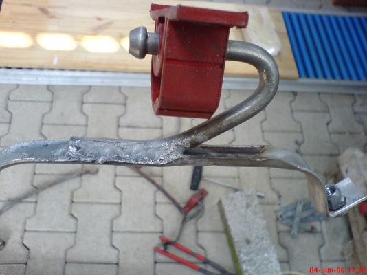

Er hangen van die rode rubberen dingen onder je auto naast de potten, deze zitten aan een bout vast met moertjes. Ik denk dat je daar wel een beetje speling hebt zodat je de uitlaat iets kan laten zakken? Ik heb natuurlijk geen S Dus ik weet niet zeker hoe het daar zit, maar bij mijn One met S-uitlaat is dat wel zo.
Dit is zo'n rood geval....
