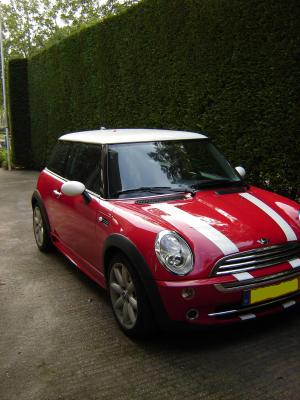

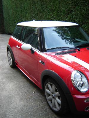

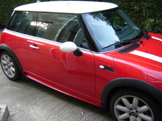

Nou ze zitten eronder, het was even werk. Maar het is gelukt!! Bedankt voor alle tips!
Na de mini hunt ga ik mijn voorbumper plaatsen, ben bang dat ik hem tijdens de hunt eraf rij :| :? :wink:

Hey Red_Devil!
Ziet er erg stoer uit!! Ga je als je je nieuwe voorbumper erop hebt ook weer je strepen doortrekken?
