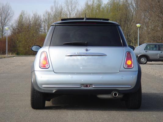

Net nieuw KW veren op een SS+ onderstel . Gisteren heb ik op de snelweg gereden en merkte dat het schokkeriger voelt . Maar de looks zijn helemaal on the spot .

@ Boudie heb je ook nog een achterkant foto :wink: ?

13 apr 2007, 20:28
(Foto van voor het uitlijnen )
