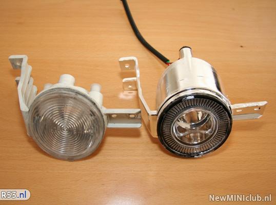

Oude en nieuwe lichten naast elkaar.

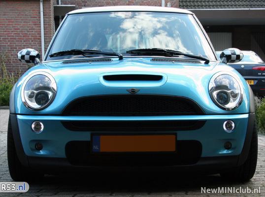

Overdag bij zonlicht. Wat mij betreft hadden ze wel iets feller gemogen.

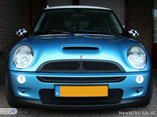

Bij schemering. De camera laat het er achter iets anders uitzien dan het in werkelijkheid is, ik moet eens leren om handmatig de belichtingstijd in te stellen
Het blauwe licht past heel goed bij de xenons, veel beter dan de bluevision Philips lampen die toch gelig waren. Voor halogeen koplampen heeft Ultra andere halogeen lampen (part no BU477P volgens de handleiding).
