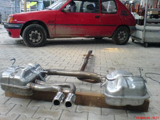

Zo de uitlaat is binnen! De ophangbeugels heb ik al en de achterskirt ook. Nu nog tijd zien te vinden om hem op te hangen! Ik sta te popelen!
