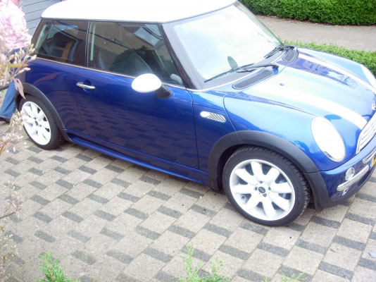

Dien ik dit lipje aan de onderzijde van de skirt te bevestigen of die ik mijn skirt hier overeen te plaatsen?
Krijg namelijk de skirts niet op zijn plaats:(

De skirt moet hier overheen. De originele aeroskirt bestaat uit twee delen die je eerst aan elkaar moet maken met slagnagels. Daarna de klips monteren en dan de skirt op de auto klikken :wink:

Thanks werner!hij zit nu vast geklikt op de auto,intussen ook met de plak strip.nu alleen nog de originele schroeven terugdraaien.alleen zie ik het niet goed en kan ik moeilijk bij:( hier nog een tip voor

Die kunstof pluggen moet je een beetje mee rommelen, eerst allemaal los er in steken. Als ze allemaal zitten pas vastdrukken, niet draaien :wink: (draaien is alleen om ze los te maken)

Thanks!een kant is klaar,nu de andere:)
moet wel zeggen dat er een klein beetje speeling op zit,ze zitten niet muurvast....

even snel het resultaat met de iphone. binnekort zal ik eens duidelijkere foto's nemen en een syr aanmaken!!

neem even n foto in de zon, heb dezelfde mini en twijfel er nog over....

@jelle, ik zal morgen een foto maken. persoonlijk vind ik het een verbetering :D

Waar zit er speling op, waar het vastzit op de klips ! Er zitten verschillende soorten klips bij! Als je niet de goede hebt genomen kan er speling op zitten :wink:

intussen zitten de skirts aardig vast.thanks voor je reacties:)
