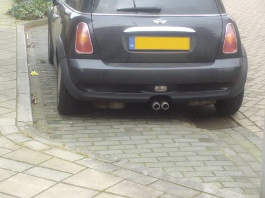

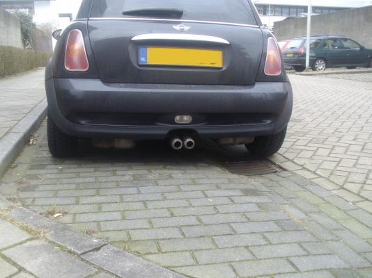

Heb sinds lange tijd nu een 's uitlaat op mijn one, maar deze begint steeds verder naar beneden te zakken. De garage heeft deze al een paar keer opnieuw vastgezet, maar ik denk dat ik een andere oplossing moet zoeken. De uitlaat hangt nu op de buitenste beugels die ze hebben gemaakt in mijn one.
Alleen de binnenste beugels zitten er natuurlijk niet op bij een one. Deze wil ik wel proberen te fixen zodat de uitlaat weer normaal hangt.
Hopend dat jullie weer eens als als vraagbaak willen dienen, zoek ik intussen gewoon stug door. :)
Alvast bedankt voor de moeite.

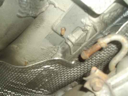

De foto's voor om het iets duidelijker te maken:
Is dit een te gebruiken ophangpunt?
Heb ik deze nodig nr 14? o.a dan..(vergroot -> De link
Alvast bedankt he :-))
23 feb 2009, 01:03
Dat is de binnenste beugel voor de rechterpot, idd :wink:
En die kun je daaraan vastzetten
Wij hebben hem ook geprobeert bij onze s Milltek onder de One, en hij trok toe scheef....
Wellicht helpt het bij jou wel :wink:
Succes!

jeetje die hang laag en scheef :shock: die nummer 14 dingen werken goed heb ik ook, en dan nummer 12 een beetje verbuigen zodat ie er wat strakker onder kan 8) ik heb wel wat foto's van de ophangpunten bij mij maarja heb alleen de linkerpot dus ook alleen daar een oplossing voor. Als ik je met die foto's kan helpen let me know stuur ik ze je wel :wink:

Tja, ik moet dus voornamelijk een oplossing vinden voor de linkerpot, gezien de rechter nog wel redelijk gaat houden en alleen omhoog kan als links ook wat me wilt de hoogte in. Anders ziet het er helemaal niet meer uit. De rubbers etc waren allemaal nieuw van de dealer. De rechterkant heeft wel een bevestigingspunt gezien daar de oude pot ook hing, alleen weet ik niet zeker of je zo'n nr14beugel wellicht gewoon eronder kan knallen (aan de linker kant dan). Hoe meer foto's hoe beter het is voor mijn beeldvorming. :oops:

Nou, het is nog niet voor elkaar. Ik heb de bevestiging zo hangen zoals Coen deze beschreef. Heb ook nog andere beugels voor bovenlangs gekocht zodat ze evt in de nr 14's kunnnen. Dit werkt niet omdat dit te strak gaat zitten en volgens de monteur dit teveel herrie in de auto gaat geven. De orginele beugels zoals Coen deze beschreef (zoals ik ze dus ook al had.) was aan de bestuurderskant van dusdanige kwaliteit dat deze dus gebroken is. Vandaar het scheef hangen. Lekker spul van de dealer.
Ga nog even beramen hoe ik het nu vast ga zetten om te voorkomen dat het beugeltje weer het gaat begeven. Evt zoals BidD het aan de binnenkanten heeft. De garage heeft er veel tijd in zitten maar tot nu toe kunnen ze niks voor me betekenen. Gaat weer eens lekker...
