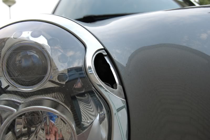

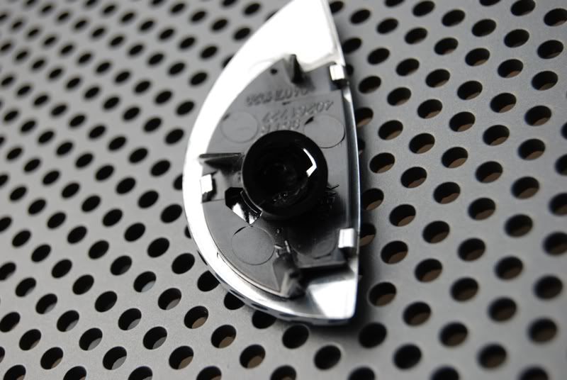

Ik wilde het kapje van de sproeier halen. Ik trok rustig en kwam los. Maar er bleef iets hangen in het klepje en ik kijk naar dat ding wat naar buiten komt en was afgebroken :? Zal wel door de warmte komen, want ik zette niet veel kracht en brak al af.
Moeilijk te zien op de foto

wacht ik had hetzelfde voor 2 componentenlijm eraan doen en in orde :D
